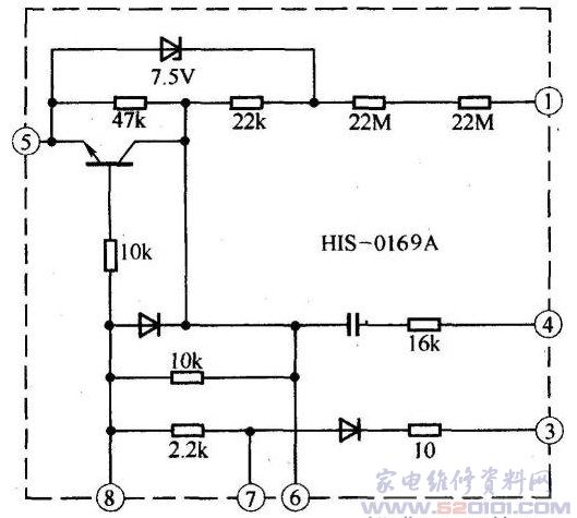

概述:HIS-0169A采用8脚封装。内含启动电阻、过流保护电路和正反馈元件。
二、HIS-0169A在三星CS5038ZB彩电上的测试数据
| 脚号 | 功能 | 电压(V) | 脚号 | 功能 | 电压(V) |
| 1 | 启动电压输入 | 300 | 3 | 误差取样脉冲输入 | 0 |
| 2 | 空脚 | 4 | 自激振荡正反馈脉冲输入 | O | |
| 5 | 地线 | O | 7 | 误差取样整流输出(接误差取样滤波电容) | -9.8 |
| 6 | 自激振荡正反馈脉冲输出(去开关管栅极) | 0.8 | 8 | 开关管过流保护取样输入 | 0 |
