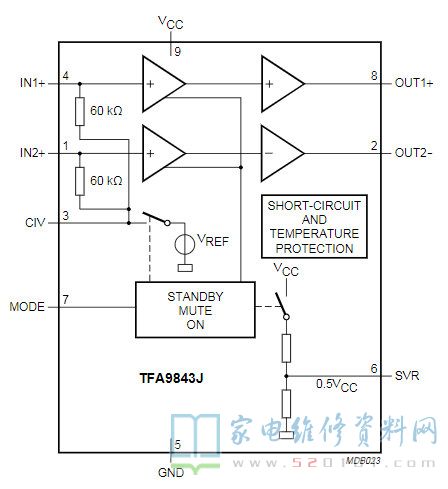

三、TFA9843J内部方框图

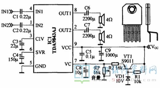

四、TFA9843J典型应用电路

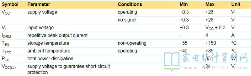

五、TFA9843J极限电气参数
