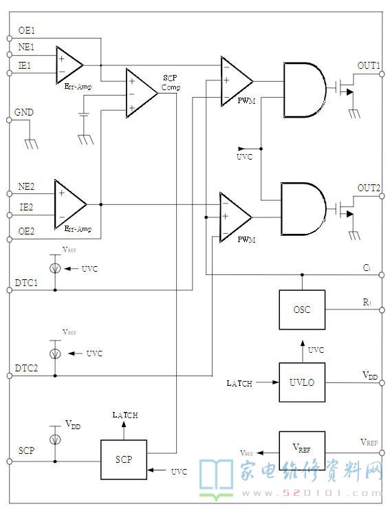

二、AAT1343内部方框图

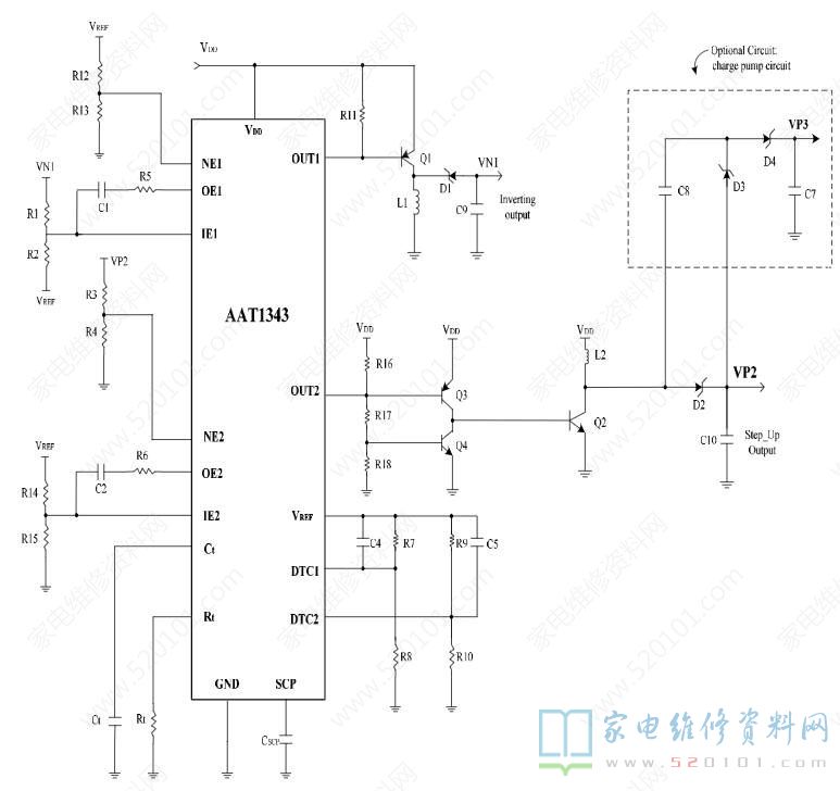

三、AAT1343典型应用电路

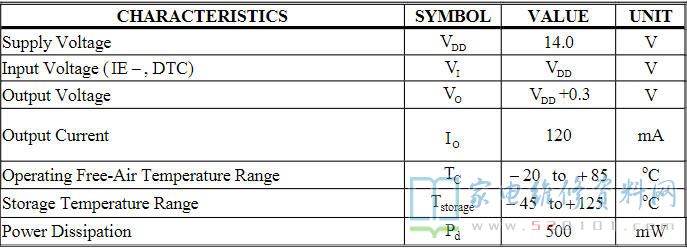

四、AAT1343极限电气参数
