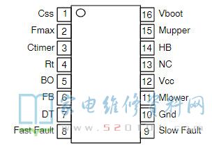

一、NCP1396AG引脚功能
| 管脚号 | 引脚名 | 功能 | 引脚说明 |
| 1 | Css | 软启动 | 选择软启动持续时间 |
| 2 | Fmax | 频率钳位 | 一个电阻器设置最大频率偏移 |
| 3 | Ctimer | 定时器持续时间 | 设置出现故障时的定时器持续时间 |
| 4 | Rt | 定时电阻 | 将电阻连接到该引脚,设置 VFB = 1 V 时达到的最小振荡器频率 |
| 5 | BO | 掉电 | 检测低输入电压条件。当高于 Vlatch 时,它会完全锁定控制器。 |
| 6 | FB | 回馈 | 在该引脚中注入电流可将振荡频率提高到 Fmax。 |
| 7 | DT | 死区时间 | 一个简单的电阻器调整死区时间宽度 |
| 8 | Fast Fault | 快速故障检测 | 快速关断引脚。释放后,会发生干净的启动序列。可用于跳过循环目的。 |
| 9 | Slow Fault | 慢速故障检测 | 置位后,计时器开始倒计时并在其持续时间结束时关闭控制器。 |
| 10 | Gnd | 模拟地 | - |
| 11 | Mlower | 低端输出 | 驱动下侧 MOSFET |
| 12 | Vcc | 供应控制器 | 控制器接受高达 20 V |
| 13 | NC | 未连接 | 增加爬电距离 |
| 14 | HB | 半桥连接 | 连接到半桥输出 |
| 15 | Mupper | 高边输出 | 驱动高端 MOSFET |
| 16 | Vboot | 自举销 | 浮动V抄送为上级供电 |

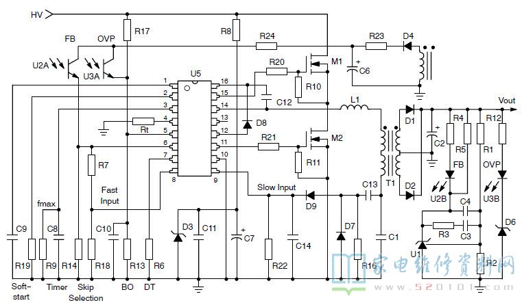

三、NCP1396AG典型应用电路

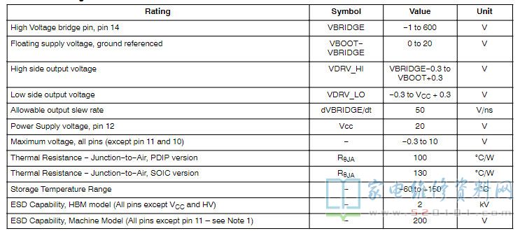

四、NCP1396AG极限电气参数
