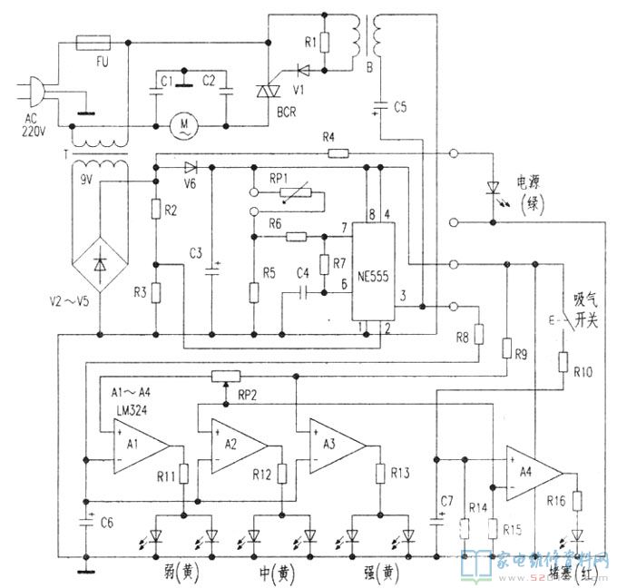

一、电路详解
显示电路由四运放LM324及黄、绿、红发光二极管等元件组成。A1与外围元件组成弱挡显示电路;A2与外围元件组成中挡显示电路;A3与外围元件组成强挡显示电路;A4与外围元件组成堵塞显示电路,一旦吸尘器堵塞时,红色发光二极管点亮。绿色发光二极管为电源指示,当吸尘器接通电源后,绿色发光二极管点亮,以指示电源工作正常。
双向可控硅BCR、电机M、变压器B等元件组成电机电路,B为脉冲变压器将控制电路输出的触发脉冲耦合至次级输出,经二极管V1加至BCR的控制极,BCR被触发导通,电机M得电运转,吸尘器正常工作。调节RP1阻值,可改变控制电路输出的脉冲触发角,经B耦合后改变BCR的导通角,从而控制电机M的转速,以调节吸尘器的工作状态。
	二、故障维修
1、指示灯不亮,吸尘器不工作。
    检修:根据现象分析,该故障多为电源有问题,首先检查电源开关、保险丝FU均正常,再测电源变压器次级电压为AC 9V,正常。然后测整流桥堆输出端电压为0V,说明为桥堆损坏,用新的桥堆更换后故障排除。
2、电源指示灯亮,强、中、弱指示灯亮,但电机不运转。
    检修:该故障表明显示电路及控制电路均正常,可能为电机电路有故障。首先短接双向可控硅BCR的阳极与阴极,电机运转,说明是BCR或其触发电路有故障,应重点检查BCR、V1、B及耦合电容C5。经查为V1开路,更换V1后,故障排除。
