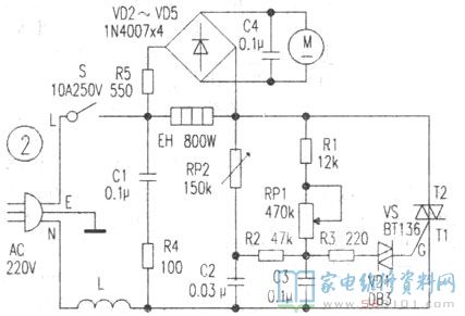

南顺CYB-92C电吹风电路原理如下图所示。由电源开关S、电热丝EH、双向晶闸管VS、扼流圈L组成开关主电路。由电位器:RP1、可变电阻RP2、电阻R1、R2、R3、电容C2、C3和双向触发二极管VD1组成可调式阻容移相电路。
直流电机M工作电源由电阻R5降压,整流桥VD2~VD5整流后供给。
电路中,可变电阻RP2和电容C2的作用,是防止RP1调节最大值时造成调压失控现象。电容C1、电阻R4、扼流圈L组成抑制吸收电磁波电路,防止主电路产生高次谐波对声像电器的干扰。电容C4可减少M工作时所产生的火花对声像电器的干扰。
一、故障维修
	1、闭合电源开关,电机不转,电热丝不热。
分析维修:多数是S触点氧化所敛。主要原因是EH功率大,开关动作过多造成的。拆下开关,撬开外壳,用小刀刮除氧化物即可。若触点严重烧蚀,需更换。
2、不能调压,电热丝不热。
分析维修:引起该故障原因较多,重点检查EH是否烧断,用万用表测EH两端,常态直流电阻约60Ω,若为无穷大,说明EH烧坏。购800W电炉丝按原样装好,故障即可排除。若EH正常,逐一检查R1、RP1、C3、R3、VD1、VS是否坏。
3、调压正常.电机不转。
分析维修:该故障多是直流电路相关元件损坏引起故障。重点检查R5、VD2~VD5、C4、M等元器件,常见为R5烧断。可用电吹风专用600Ω/12W瓷质电阻代换。
