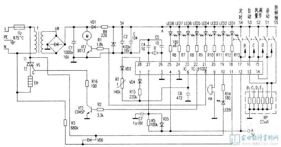

PTC取暖炉以具有正温度系数的陶瓷热敏电阻为发热元件,具有使用方便、恒温、防过热等特点。电路图如下图所示。 交流220V市电经温度熔断器FU(熔断器动作温度75℃)至降压变压器,输出约11V交流电,经整流滤波后输出12V电源为风机供电。12V电压经VD2稳压为5V后给IC供电。同时220V市电经双向可控硅VS加于发热元件EH两端,控制发热元件EH工作。
一、电路分析
正常时,当暖炉电源插头插入220V市电插座后,IC已受电处于待机状态,此时按下启动开关S1,IC⑧脚输出约0.5V电平,经电阻R1加至三极管VT1,三极管导通,风机M以低速旋转。风机M启动后,再按一下启动开关S1,IC1⑦脚输出正脉冲电平经VT2放大,C极输出触发信号至VS触发极G,VS导通接通220V市电到发热元件EH,EH受电发热(此时发热指示灯LED9亮);并由电机旋转吹出热风。热风输出量大小靠调整风机转速来实现。按动风量调节开关S2可使③脚电压在0.5V - 0.6V - 0.75V间转换,进而控制了VT1导通程度,实现了风机转速在低、中、高三挡转换。LED5、LED6、LED7为热风输出量指示灯,开关S3为自动控制开关,按下S3暖炉进入自动工作状态、热敏电阻RT为测温组件,随环境温度高低变化阻值,自动调节风机转速。
S4为定时开关,按动S4可往1~15小时内任意设定定时时间,每按一下s4定时时间增加1小时。LED1、LED2、LED3、LED4分别指示定时时间。IC⑨脚接蜂鸣器HA,使用操作暖炉时,每按动一次相关开关均发出“嘀”一声声响,表示该操作有效。S5为倾倒告警开关,万一不慎使其倾倒时会自动断开加热电路,并发出“嘀、嘀”告警声,同时所有的LED指示灯连续闪烁。

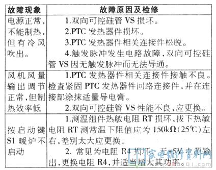

二、故障维修
