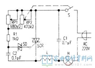

调光台灯的典型电路如下图所示,主电路由电源开关S、灯泡H、双向可控硅SCR、电感L等构成;电位器RP1(微调)、RP2(带开关)、电阻R1、电容C2和双向二极管SD组成双向可控硅的触发电路。UC充电电压达到双向二极管正负导通电压阈值时,触发双向可控硅SCR双向导通;当输入电源电压过零时,SCR自动关断。调整电位器阻值可调整充电速率,即可调整可控硅的导通角,从而调节灯光的强弱。另外,L和C1构成高频滤波电路,使高频触发信号不致污染电网。它们的工频阻抗很小,不会影响灯光的亮度。

	1.调光不正常
        接通电源后灯能亮但调不到最亮。这表明主回路是正常的,故障在触发电路,主要原因是RP2磨损导致接触不良,电阻值无法调小;或电容C2严重漏电,应予以更换。
        灯光调不到最暗。其故障也出在触发电路。主要原因是C2变值(变小)、微调电阻RP1失调(阻值减小),这时,可将RP2调在阻值最大(灯光最暗)的位置,用小改锥微调RP1,调到灯丝暗红就可以了。
       不能调光,始终为最亮,其原因有:双向可控硅SCR被击穿、双向二极管SD短路、电容C2开路或虚焊等。
       不能调亮,大多是由于电位器RP2磨损,导致动臂未与碳膜片接触所致。这时测量其动臂引脚与其他两端的电阻,为无穷大。为了减轻这种磨损,可改变使用习惯将原来焊在电位器上下两端的引线交换。这样,刚一开灯光最亮,需要暗光时,再将旋钮顺时针旋转调暗(但缺点是开灯电流冲击较大)。
2.灯泡不亮
       这除了灯丝烧断、灯头与灯座接触不良、电源开关损环、连线断路外,控制电路中双向二极管或可控硅开路,或C2击穿等也较常见。
