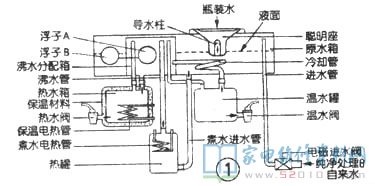

一、工作原理
自来水经净水机过滤变成纯净水通过电磁阀(或瓶装水经聪明座)进入饮水机原水箱。由于原水箱与热罐是连通的,并设定沸水管口高于原水箱液面,因而饮用水不会直接从沸水管流出。当热罐不工作时,热罐、原水箱的液面持平。当煮水电热管把水煮沸后,由于沸水的比重比饮用水轻;以及水沸腾时产生蒸气压力,在这两种因素共同作用下,使热罐出水口一端液面升高,沸水不断从沸水管流入沸水分配箱,分配箱的沸水先流入热水箱供饮用。热水箱满水后,多余的沸水经冷却管冷却后流入温水箱供饮用。

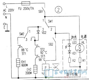

          该机电路原理图如图2所示。接通电源开关SB1,电源指示灯HL亮、加水灯LED亮。当原水箱无水或水位低于设定水位时,由于水位开关SM1还未接通①、③位,煮水电热管EH1及保温电热管EH2都不工作。
          选择进水方式:一是向聪明座插入瓶装水,饮用水自动流入原水箱;或闭合饮水机的进水开关SB2,电磁阀YV得电吸合向原水箱自动进水,当原水箱水位上升至设定上水位时,浮子B浮起,带动水位开关SM1①与②断开,YV失电停止进水,加水灯LED熄灭。此时若沸水分配箱无水或水位低于设定的下水位时,水位开关SM1①与③接通,煮水电路接通,220v交流电源经保险丝FU、电源开关SB1、水位开关SM1①与③、水位开关SM2①与③、煮水温控器ST1加至EH1(600W)开始煮水。
	          当水被煮沸腾后,开水经沸水管流入沸水分配箱,再分别流入热罐和温水罐备饮。当热罐、温水罐分别满水后,沸水分配箱水位上升至设定的上水位时,浮子A浮起,带动水位开关SM2①与③断开,EH1停止煮水。此时水位开关SM2①与②接通,保温电路接通,保温电热管EH2(200W)以全功率进行保温,在保温温控器ST2控制下,使水温恒定在83~95℃之间。当沸水分配箱水位低于设定水位时,SM2①与②断开,交流电源经整流管VD2半波整流供电,EH2以“半”功率进行保温。
         电路中,保险丝FU、防干烧保护温控器ST3是饮水机的保护元件。当电路出现短路故障时,FU自动熔断。万一ST2损坏,热罐温度升高或无水干烧时,ST3自动断开电源。注水后手动复位ST3按钮,令其触点复位接通,即可投入正常工作。ST1也具有复位的功能和作用。
