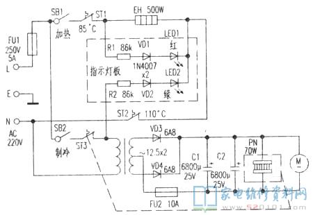

一、电路原理
该机结构主要由机箱、聪明座、水箱、冷罐、热罐和冷/热水龙头等组成。使用时,将水瓶倒霞插入聪明座,饮用水经导水柱流入水箱,经管道分流冷罐和热罐再经制冷和加热,按下冷/热水龙头,分别流出7~12℃冷水、85-96℃热水。
1.加热电路
由加热开关SB1、加热温控器ST1、电热管EH、防干烧温控器ST2及LED1指示电路构成。插上电源插头,闭合SB1,加热指示灯LED1亮红光,EH升温。由于ST2的动作温度比ST1高,正常加热状态下ST2起保护作用,一般不会动作,只有ST1起温度控制作用。当热罐水温达到96℃时,ST1触点断开,LED1熄灭,EH暂停加热。当饮用热水或自然降温至85℃时,ST1触点闭合,LED1亮红光,EH恢复加热,使水在85—96℃之间保温。
2.制冷电路
闭合制冷开关SB2,制冷指示灯LED2亮绿光,市电经FU1、SB2、制冷温控器ST3加到电源变压器T降压,经VD3、VD4全波整流,C1、C2滤波后输出12V直流电压供风扇电机M和电子制冷片(半导体致冷元件)PN制冷。当冷罐水温下降到7℃时,ST3触点断开,LED2熄灭,T失电,M停转,PN暂停制冷。当饮冷水或自然升温至12℃时,ST3触点闭合,LED2亮绿光,M转,PN恢复制冷,水温在7~12℃之间保温。
	二、故障与维修
    1.一闭合SB1,就烧断FU1。
    此现象说明加热电路有短路性故障。重点检查SB1、ST1、EH、ST2插线端子是否脱落造成短路。若正常,多是EH电热丝击穿短路,应换EH。
    2.聪明座排气口不断排出蒸汽,热水温度过高。
    该现象说明加热温度异常。主要原因:一是ST1质量不好,温度特性变差,断开动作温度变高。二是ST1触点粘死,到温不能断电,水沸不止。用KSD-301型(250V/5A/85℃±3℃)温控器更换。
    3.LED1亮,水不热。
    多是EH烧断引起故障。用万用表测量EH两脚,正常阻值为96.8Ω左右,若∞,说明EH烧断,更换EH。此外,EH两脚接插端子严重氧化,电源不通,也会引起本故障。
    4.LED2亮,不制冷。
    不制冷多是制冷电路相关元件损坏所致.(1)测量PN两端有无12V或c1、C2是否短路。(2)若测量PN两端有12V,且M转动,多是PN开路引起不制冷,用万用表测量PN正反向电阻,正常阻值约3Ω左右,若∞,说明PN开路。用TECI-12706型(DC12V/6A)电子制冷片更换。
    5.冷水很冷,伴有结冰不出水现象。
    此现象是制冷过度所致。首先检查ST3毛细管感温头是否脱出冷罐,若已脱出应将其插入原位并且要到位(深约150mm)。若感温头未变动,则可能是ST1触点烧结粘死,到温不断电,长期通电制冷所致。用WDF17A-111-022型(250V/5A)温控器更换。
    6.冷罐冷水变为温水或热水,
    此现象是PN不制冷反而是制热。主要原因:一是M烧坏不转,不能将PN制冷的热量排出机外,其热量经制冷轴传入冷罐,使冷水变为温水,通电时间长了则变为热水。用RDL-9025S型(DC12V/0.16A)微电机风扇更按。二是更换制冷片时,正负引线镨接,将正负引线对调接好,故障即可排除。
    7.饮用水从聪明座溢出。
    主要原因是水瓶有极细裂纹,在常压下,冷罐、热罐、水箱储满水后会向聪明座缝隙溢出。可换瓶或另换水。
