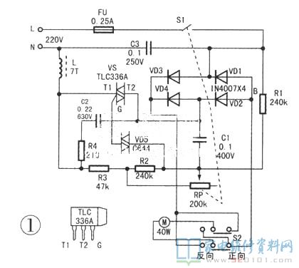

电路原理图见图1所示。由交流调压电路、整流/换向电路和保护/抗干扰电路三部分组成。
1、交流调压电路
由电阻R1、R2、R3和电位器RP、电容C1、双向触发二极管VD5、双向晶闸管VS等组成。转动调速旋钮,电源开关S1闭合,接通220V交流电源,C1充电,当C1两端电压达到一定值时,VD5导通,并触发VS导通。调节RP的阻值.可改变Cl的充电时间常数,即调整VS的平均导通时间,改变输出交流电压值。
2、整流/换向电路
由整流桥VD1-VD4、正反转换开关S2和串激电机M等组成整流/换向电路。由交流调压电路调定的交流电压送至VD1-VD4桥式整流,变成脉动直流电源作M工作电源。将S2拨向“正”(顺)挡,M顺时针方向转动;将S2拨向“反”(倒)挡,M反时针方向转动,带动滚轮作出相应方向的滚动。
3、保护,抗干扰电路
由电阻R4、电容C2组成阻容吸收保护电路.防止过电压击穿双向晶闸管。由电感线圈L、电容C3组成抑制电脉冲抗干扰电路,减少电机火花所产生的高频电磁波干扰家用电器。

1、调节RP,M不转
此故障以交流调压电路损坏较多见。先用万用表测C3两端,电压接近220V,说明FU、S1、L、C3正常。再测量VD1~VD4电源输入端交流电压为0V,说明交流调压电路相关元件损坏。逐一检查C1、R1、R2、R3、VD5、VS等元件时。发现VS各电极电阻异常,估计击穿损坏。
判断双向晶闸管(TLC336A)好坏,可用万用表Rxl测量。好的双向晶闸管T1与,T2极正、反向电阻为无穷大;G与T2极正、反向电阻也为无穷大;G与T1极正、反向电阻在50~60Ω,经检测VS,不符合上述电阻数值,说明损坏。用原型号TLC336A或E0409MF(3A/600V)型双向晶闸管更换,故障即排除。
2、转换S2,M不转
此故障多是整流/换向电路出现故障。用万用表测量整流电路有直流电压,判断VD1~VD4正常,故障多为S2或M。检测发现S2触点接触不良,分析是操作频繁,导致触点烧蚀。用KB88型(250V/5A)拨动开关更换后,通电开机,拨动S2,M正、反向转动正常。故障排除。
3、M时转时不转
此故障多是电机碳刷磨损,与电机整流环接触不良所致。用酒精清洗整流环污垢后,再适当调整碳刷压簧压力。使碳刷接触整流环,可以应急使用一段时间。彻底根治故障。需更换新碳刷或电机(电机型号为ZY8—54S、功率40W)。
