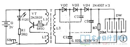

蝙蝠牌“电蚊拍”的电路如图1所示,它主要由高频振荡电路、三倍压整流电路和高压电击网DW三部分组成。按下电源开关SB,由三极管VT和变压器T构成的高频振荡器得电工作,把3V直流电变成18kHz左右的交流电,经T升压到约500V(L3两端实测),再经二极管VD2~VD4、电容C1~C3三倍压整流升高到1500V左右,加到蚊拍的金属网Dw上。当蚊蝇触及金属网丝时,虫体造成电网短路,即会被电流、电弧击晕、击毙。

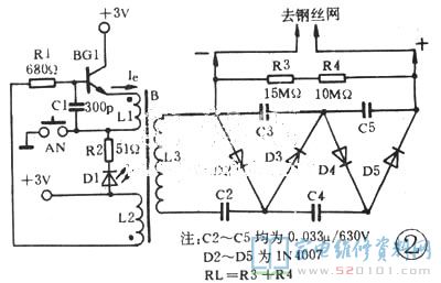

下图2是福州产的一款电蚊拍电路图。

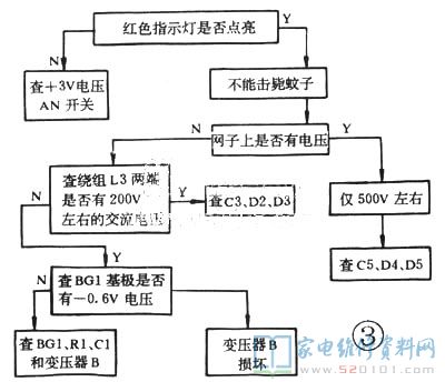

1、指示灯VD1不亮
在保证电池G供电正常的情况下,故障多系按钮开关SB内部接触不良所致。SB为6mm × 6mm立式微型轻触开关,在120mA工作电流条件下频繁开关,极容易造成内部触点氧化开路,换用新的即可排除故障。
2、VD1亮,但无高压产生
这时听不到变压器T在通电瞬间产生的音频“吱……”声,说明振荡电路不工作。故障原因多为VT损坏,换用2N5609或D467新管即可排除故障。如果手头无此类管子,亦可用8050、9013 NPN型三极管代替,效果不错。如果检查VT并未损坏、且通电后明显发烫,说明变压器T内部线圈(尤其高压线圈L3)击穿,须用同规格漆包线重绕制,一般这种故障并不多见。
3、高压不足
原因多是C1~C3中有电容开路或容量变小,或二极管VD2~VD4其中之一损坏,须检测并更换新的;另外,电池G电压不足(VD1亮度明显下降)也会造成高压不够,只要更换新电池便可排除故障。
