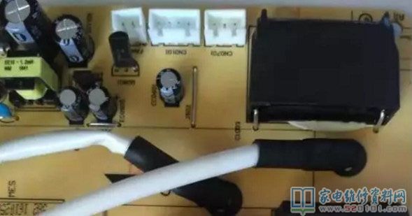

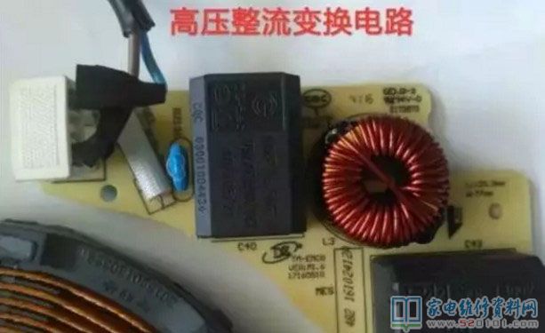

通俗的说,该电路将市电经电容,电感滤除电网中杂质,而后经整流变成310左右的直流电,提提供给线圈盘和IGBT管作为正常工作电压主要元件:电容,电感,压敏电阻,保险管,桥堆。

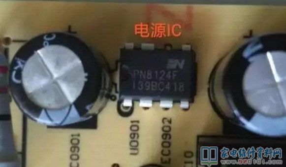

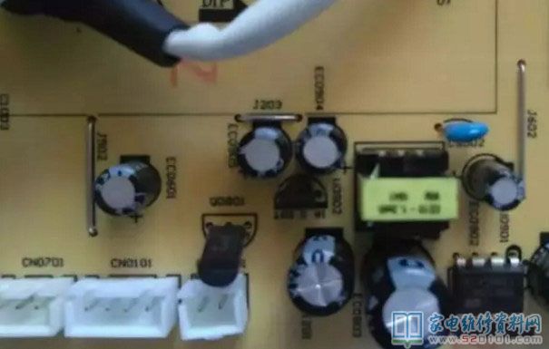

二、低压电源稳压电路
该电路就是把前面单元电路输出300V左右的直流电压,再经开关电路降压和稳压后输出电磁炉所需要的低压电源。
18V和5V就是从这里来的,这个电路涉及的东西多。

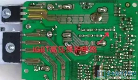

六、IGBT高压保护电路
通俗的说法,就是保护IGBT电路,文绉绉的说法就是:检测IGBT的反峰逆程脉冲电压,保护lGBT不受损坏。

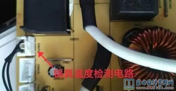

八、锅具温度检测电路
就是通过线圈盘中央的热敏电阻阻值的变化从而保护电磁炉不受高温损坏。有过热保护和干烧保护两部分。
