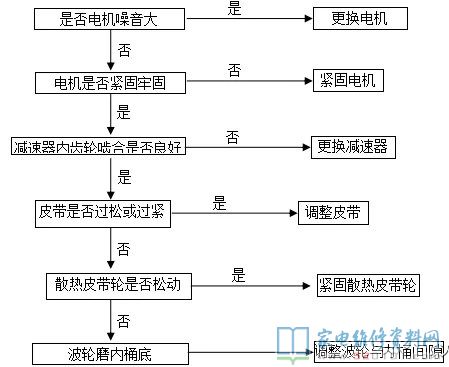

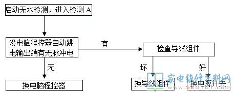

二、 故障分析处理
维修时,如果不仔细检查其它部件的状态就更换电脑程控器,可能会导致电脑程控器的再次损坏。所以,维修时若需要更换电脑程控器,请先确认其它相关部件的工作状态是否正常。

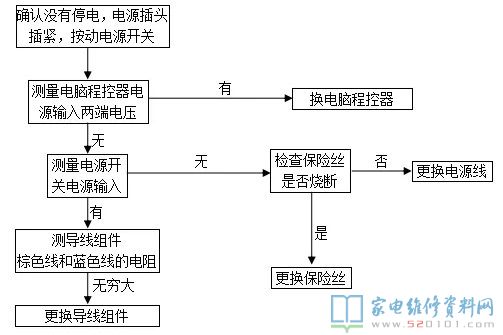

1、洗衣机不动作(数码管不亮)检修流程

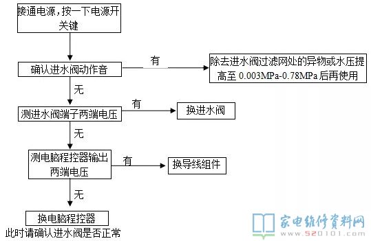

2、不进水检修流程

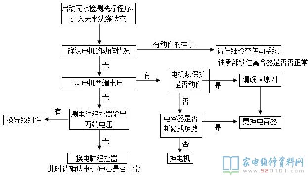

3、洗不转(或单向转)检修流程

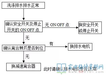

4、不排水

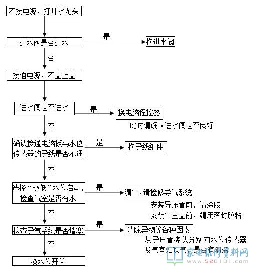

5、进水不止

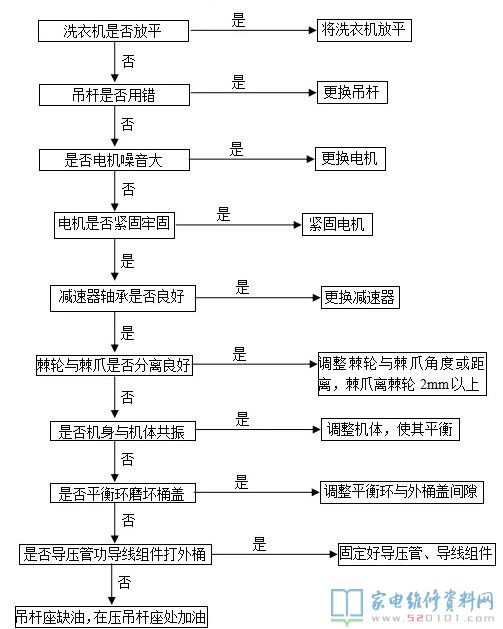

7、脱水噪音大
8、不自动断电
9、洗涤噪音大
