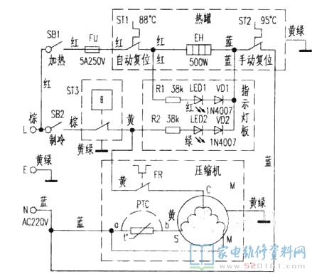

一、电路原理
该饮水机电路原理图如下图所示,由加热保温电路、制冷保湍电路和指示灯板三部分组成。
(1)加热保温电路
由加热开关SB1、保险器FU、加热温控器ST1、电热管EH、保护温控器ST2串联后接入220V市电。闭合SB1,加热指示灯LED1亮(红),EH加热,水温上升别96℃时,ST1断开,LED1灭,EH停止加热。当饮热水或自然降温到85℃时,ST1闭合,LED1亮,EH再次加热,确保水温保持在85~96℃之间。ST2起防干烧作用。
(2)制冷保温电路
由制冷开关SB2、制冷温控器ST3、过载保护器FR、压缩机电机M(110W)和PTC启动器组成制冷保温电路。闭合SB2,220V市电经SB2、ST3、FR加至压缩机电机M,PTC启动器启动M的启动绕组C-S后呈高阻,由M运行绕组C—M继续运转,行始制冷。
制冷工作原理与家用电冰箱类似,当水温下降到设定温度4℃时,制冷温控器ST3触点断开,制冷电路断电,LED2灭,M停止制冷。若补充水量或断电后水温回升到设定10℃时,ST3触点闭合,接通制冷电路电源,LED2亮,M启动运转制冷,确保冷罐水温保持在4~10℃之间,FR主要起过载保护作用,当压缩机电机温升超过120℃时,或运行电流持续超过电机额定电流,FR自动断开电源。当温度降到约70℃时,FR自动接通电源,压缩机电机运转制冷。

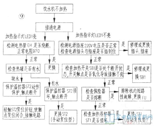

[例1]接通电源,饮水机不加热。分析检修:加热电路出现断路故障,成相关元器件损坏,参看上图8所示加热电路,并按不加热检修流程找出故障加以排除。不加热检修流程图见图9所示。

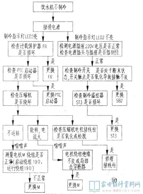

分析检修:故障现象说明制冷电路出现断路故障,或相关元器件损坏,参见图8制冷电路并按不制冷检修流程查找故障。饮水机不制冷检修流程图见图10所示。

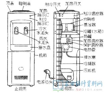

经检查温控器感温头插到位,触点通断性能良好,由此判断是温度偏移所致。首先关断电源,让冷罐的冰融化为常温水后,抽出饮水机顶盖,在冷罐中插入长300mm、0℃~150℃水银玻璃管温度计,注意不要接触蒸发器壁部,防止调节温度不准。撕开饮水机背后右上角温控器贴纸(见图7后视图),即可见到温控器调节轴,将一字螺丝刀插到调节轴槽中,调温。调节时应轻、慢、微量,分多次进行,切忌一次调节量过大,否则会出现失控,结合水银温度计所示温度反复调节,直至使冷罐水温维持在4~10℃之间。若调节温控器水温乇变化,多是温控器漏氟所致,需换用新的温控器。
