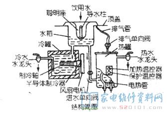

安吉尔JD-26T饮水机为台式结构,如下图所示。主要由进水装置、加热部件和制冷部件组成。使用时将水瓶插入聪明座,饮用水经导水柱流入水箱后分两路,一路流入热罐,经电热管加热,由热水水龙头供应85—96℃热水;另一路流入冷罐,经半导体制冷器(又称致冷片)制冷,使冷罐的水降温,由冷水龙头供应5~15℃冷水。

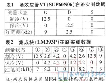

在路删试场效应管VT及集成电路IC各引脚的直流电压及电阻值分别见表1、表2。

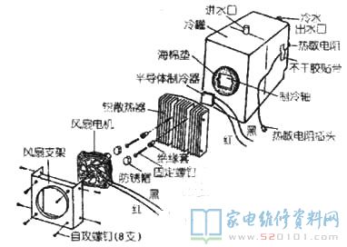

本例实测为击穿开路损坏。应用IEC1-12706型DC12V/6A半导体制冷器更换。拆装制冷器的方法如下(见上图所示):(1)拔出冷罐排水塞,将冷罐饮用水排空;(2)逆时针方向拧出冷水龙头,打开背板和侧板,拔出冷罐进水口连接管;(3)拧松制冷器接线螺钉,拔出制冷器红、黑引线,然后依次拔出热敏电阻、制冷指示灯和风扁电机的插头;(4)拧出冷罐底部4颗自攻螺钉,卸下冷罐部件(如上图所示);(5)拧出风扇支架8颗自攻螺钉,卸下风扇支架后,再拆下风扇电机;(6)撬出防锈帽,拧出固定螺钉,取出绝缘套,卸下铝散热器;(7)拆出坏的半导体制冷器;(8)将制冷轴、铝散器面上已硬化的导热硅脂清理干净,但切忌用刀片刮削伤及表面(宜用蘸汽油的棉布抹净);(9)在制冷轴、制冷器、铝散热器各接触面上涂一层薄而均匀的导热硅脂。先将制冷器的冷面贴在制冷轴,然后将铝散热器贴在制冷器热面,嵌好绝缘套再拧紧固定螺钉。注意,两颗固定螺钉需轮流均衡拧,并且不能拧得太紧,否则制冷器陶瓷板因受力不匀而爆裂;(10)按拆卸逆顺序装好冷罐后,用万用表复测制冷器电阻正常,即可装机使用。
