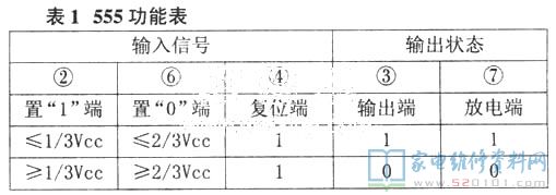

2、通电后绿指示灯即亮,水温一直处于微热状态,按再沸腾开关,绿灯灭红灯亮,能进入短时煮水加热状态。
检修:这说明IC1③脚输出高电平,查Ic功能表(表1)可知,此时其②⑥脚必为低电平,三用表检测结果确实如此。于是重点检查IC1⑥脚与电源间的恒温控制器ST2(固定在热水瓶胆底部),检测其冷态阻值为无穷大。更换同型号温度控制器后故障排除。
