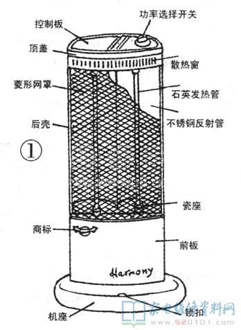

美的牌LS-9型远红外电暖器结构如图l所示。该电暖器为落地、壁挂两用式,主要由外壳、机座、发热器部件、摇头装置和控制板5部分组成。
1.外壳由前板、菱形网罩、后壳、顶盖组成。前板用塑料制成,里面是电气室。后壳用薄铁板制成,表面喷涂乳白色防锈漆。菱形网罩四周焊有骨架,表面喷涂黑色防锈漆.插装在发热器上下支架,用于防止触摸发热器伤人。
2.机座为适应落地、壁挂使用,机座用乳白色塑料制成,分成前、后半圆弧形,可以折叠。前机座面上装有弹簧式棘轮和立轴,棘轮用于定位,适应电暖器不同角度送暖,立轴用于支撑外壳,使电暖器摆动送暖。前机座底部装有推杆式安全倾倒开关。壁挂使用时,将后机座折叠,后机座能压住推杆使安全倾倒开关闭合接通电源;若落地使用时,按下锁扣,即可打开后机座,将机座放在地面,推杆被地面压住使安全倾倒开关闭合接通电源,若机座倾斜摆放或绊倒,安全倾倒开关断开,切断电源,起到保护电暖器的作用。
3.发热器它是电暖器核心部件,有两支石英玻璃管,管内各装有功率450W螺旋式发热丝,管子两端用瓷座固定。石英玻璃管壁内布满很多气泡,发热丝通电发出可见光,经内部晶格发生振动产生远红外线,有利于人体吸收取暖。石英发热管后面装有光亮如镜的不锈钢反射板,热量通过反射向外辐射,具有较高方向性。
4.摇头装置安装在外壳下端的电气室内,由摇头开关、永磁同步电机、偏心轮、传动片等组成。电机以5转/分的速度通过偏心轮、传动片驱动棘轮转动,使外壳(发热器)以80度回转角摆动,实现广角送暖。
5.控制板由功率选择开关和旋钮组成,设有0、1、2、3挡,转动该旋钮实现“停止”、“单管发热”、“双管发热”和“摇头发热”等功能。

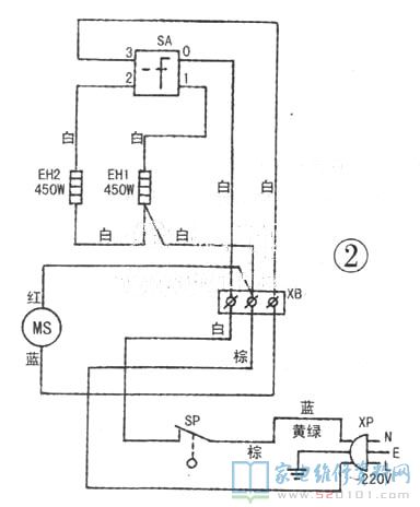

美的牌LS-9型远红外电暖器电路如图2所示。全电路由带接地三极电源插头XP、安全倾倒开关SP、三位接线器XB、功率选择开关SA、石英发热管EHl、EH2和永磁同步电机MS等组成。
将电暖器落地或壁挂,SP受压闭合,处于待机状态。将XP接入市电插座,220V交流电源经XP、SP、XB加至功率选择开关,将SA选择在l挡,接通EH1,以功率450W发热;选择在2挡,接通EH1、EH2,以功率900W发热;选择在3挡,接通。MS、EH1、EH2摇头送暖;选择在0挡,切断电源,电暖器停止工作。
若地面不平或电暖器放置倾斜,SP释放断开,电暖器自动停止工作,放置好电暖器又恢复正常使用。

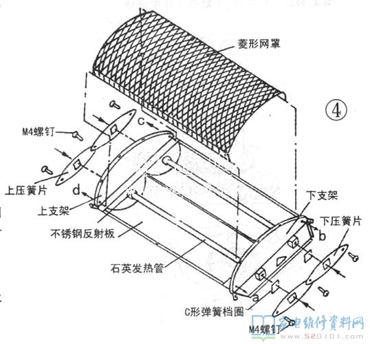

(1)将散热窗周边10处钩片扳直,拔出散热窗;
(2)拧出两支石英发热管两端M4铜螺钉,卸下U形压片及耐高温导线接线片;
(3)拧出菱形网罩上端两侧2支沉头自攻螺钉,再用改锥将菱形网罩中段两侧的钩片撬起并用尖嘴钳扳直;
(4)拧出外壳背面(固定不锈钢反射板)上、下端4支半圆头自攻螺钉;
(5)将电暖器水平放置在工作台面上,菱形网罩朝天,双手捏住上、下支架,轻轻缓慢地向上提起发热器部件如图4所示。然后将网罩4脚从上下支架(图中a、b、c、d)拔出来。
(6)拧出上、下压簧片6支M4螺钉螺母,拆下4块压簧片;
(7)撬出C形弹簧挡圈,向下支架一端拔出烧坏的石英发热管;

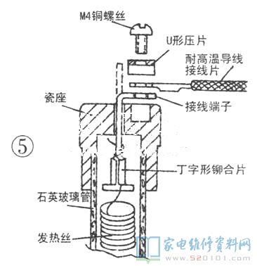

(8)用尖嘴钳扳直瓷座中的接线端子如图5虚线部分所示,拔出瓷座后,再连同接线端子、丁字形铆合片一齐从石英玻璃管中抽出来,此时即可发现断头。同时抽出另一端接线端子、丁字形铆合片,即可根据发热丝断头位置以及烧坏程度进行修理或更换:
断头只有1个,而且在丁字形铆合片的根部时,用小刀撬开铆合片,除掉缠在铆合片的废发热丝,将另一断头退2圈扳直后缠在铆合片上,再将铆合片用尖嘴钳夹紧发热丝。
断头不是在丁字形铆合片的根部,而是在其他位置时,将两断头扳直约15mm,刮掉氧化物,然后将两断头绞合起来,绞合有效长度不应小于10mm。理顺绞合头不要与螺旋圈短路,测得的直流电阻比原值略小一些,一般不影响使用。
观察石英玻璃明亮,无黑斑穿孔的,但发热丝断头多个,这种情况要更换发热丝。选购一根450W镍铬型电炉发热丝,不要整根拉长,将发热丝两端按图5铆合好,装好各零件即可投入使用。
观察石英玻璃暗淡无光,且有黑斑穿孔,说明石英发热管严重损坏,无修理价值,应更换新管。选购时,注意发热管其功率、石英玻璃管长度(L34mm)以及外径(11.8mm)必须与原管相同,否则装配将会遇到困难。建议选购原厂发热管更换,可以省掉一切麻烦。
(9)按拆卸的逆顺序装好发热管和发热器部件,用万用表复测发热管直流电阻正常,即可投入使用。

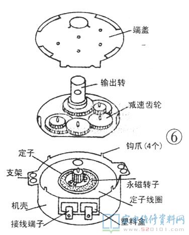

检查三位接线器XB紧固螺钉、同步电机MS插接件接触正常,由此判断定子线圈有故障。打开前板,将传动片、同步电机支架的螺钉拧出,拔出插线件,卸下同步电机。用斜口钳撬开同步电机机壳上4个钩爪。撬时勿夹死钩爪,用力忌太猛,防止钩爪被剪断!拆出端盖,同步电机即可解体如图6所示。打开线圈塑料盒,细心观察引脚若有铜绿锈斑即为断头所在,用牙签挑离断头,将线圈的漆包线退一匝后按原样缠上引脚,并用松香锡焊好(漆包线不用刮漆皮,焊接时漆皮自动熔化),用万用表Rxlk挡复测线圈电阻为6.5k说明正常,嵌好电机各零件,即可装机使用。
若同步电机线圈严重烧,由于线圈漆包线直径很细,所绕匝数多,非自动高速绕线机难以绕好。可用SM001型、220-240V、4W、5转/分同步电机更换。
