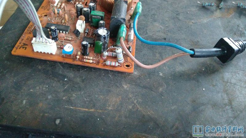

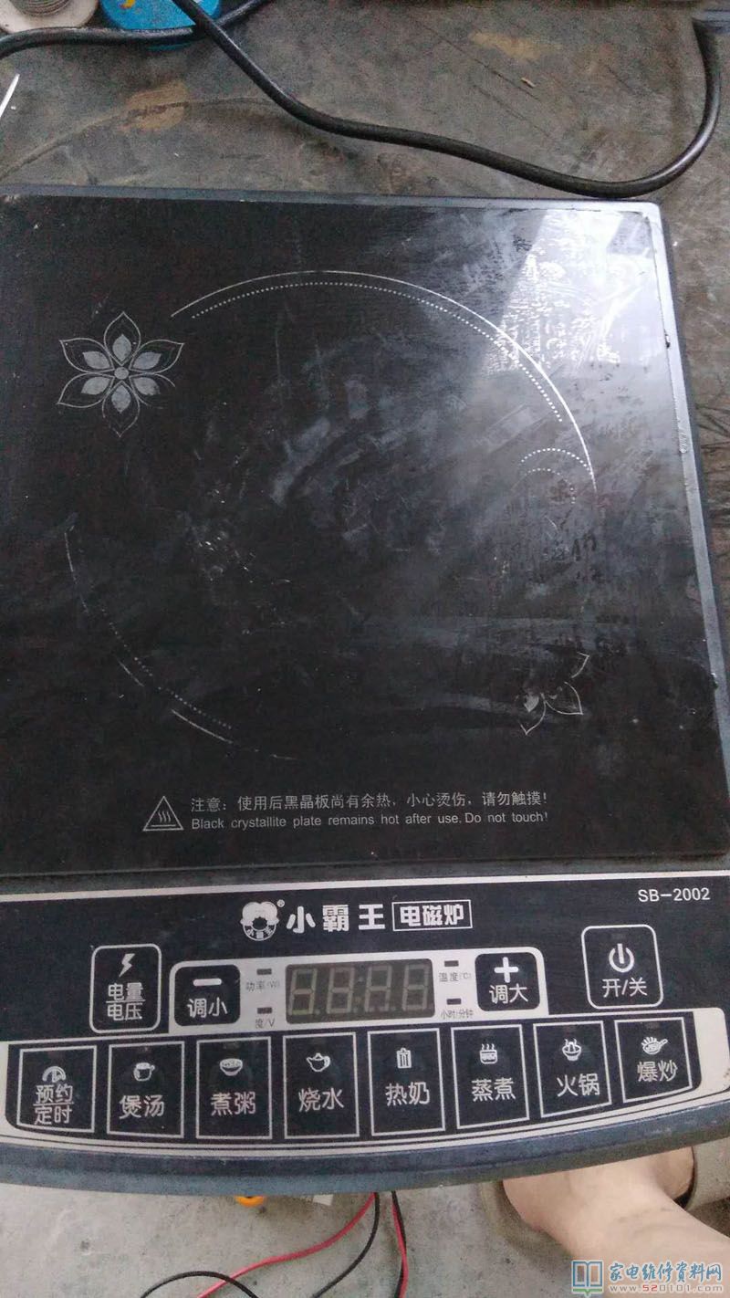

一客户送来一个小霸王电碰炉,说电磁炉不工作,询问说是开始显示数字(显示屏E1、E2、E3),后来什么都不显示了,于是插电试机,发现没任何显示反应。 于是打开盖子,常规检查,发现保险管爆,接着发现IGBT短路,整流桥正常,IGBT附近没有IN4748,于是更换保险管,在不安IGBT的情况下通电试机,发现“嘀”声响,显示屏显示正常。更换IGBT后,通电试机,按“火锅”按钮,电磁炉显示功率等一切正常,就是只听到一声检锅声后,就不加热了。

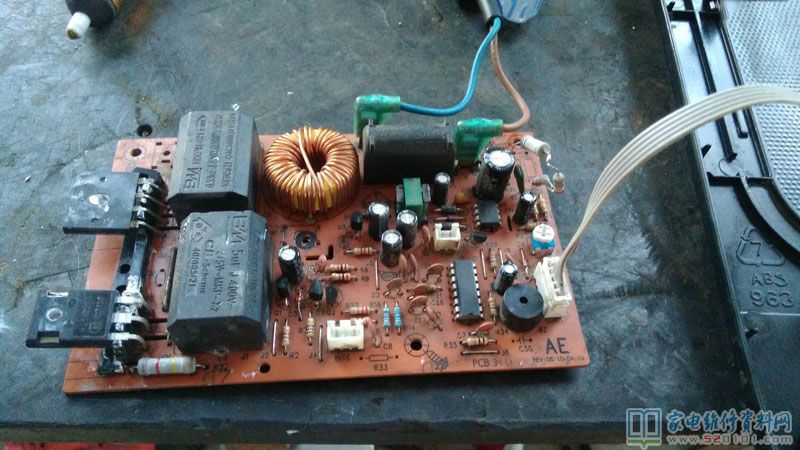

重新打开机器,300伏正负极两个电阻(820k)均已无穷大,更换之,安装试机,心想应该正常了吧?结果失望了,通电不开机就显示E2,再打开检查炉面传感器,IGBT传感器,全部大电阻,大电容,均正常。最后检查300伏正极三个二极管后面又有两个820K的电阻,拆下测量也正常!不管它了,直接在这两个820K之间又加串了一个100K的电阻,安好试机,一切正常!至此,维修结束,这次维修花了整整4个小时左右。
看到这个加串电阻了吗?

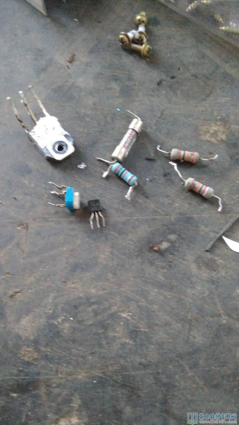

这次维修更换坏掉的零件如下图所示。
通过这次维修,我分析是这个电磁炉除了修复已发现的问题之外,电压检测电路也出现了问题导致插电就显示E2,测量主电路有两个二极管是通向这两个串联的820电阻(估计是分压取值),然后直接又通过一个电阻后,通向了CPU的一个脚,虽然测量这三个电阻值正常,但是把这两个电阻拆掉通电就会出现E1,我直接又加串了一个820K后,通电显示E3,改串100K后,显示正常,所以,电磁炉出现E1,E2,E3时,直接与这个检测电路电阻的大小有关系。
