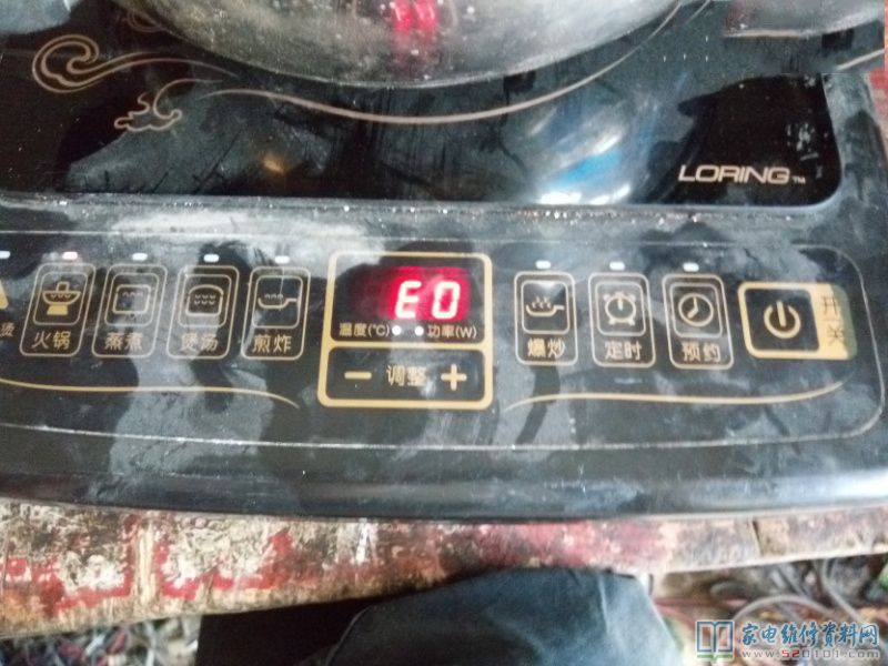

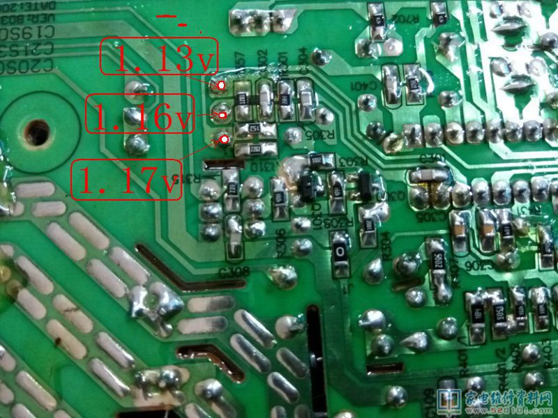

接修一台苏泊尔C19S08电磁炉,开机迅速显示E0,测量这里的三点电压分别为1.14v、1.2mv、1.12v、1.2mv显然不对,焊下R352/4。检查中发现电阻测量发现为无穷大,换个,在测量此处电压为1.16v,更换后,试机工作电流8.5A,机器修复。
