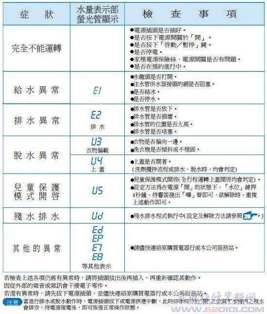

洗衣机故障代码
三洋SW-15DV5洗衣机故障代码
2015-03-13
作者:中华维修整理
1283
以上故障代码适合三洋SW-15DV5洗衣机
