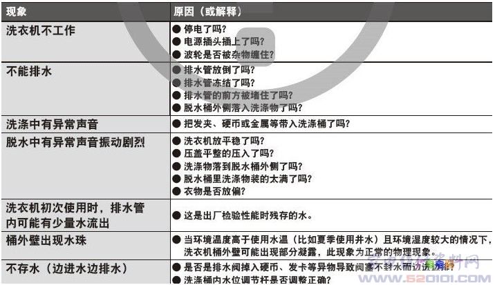

海尔XPB65-1186BS LM洗衣机故障代码表
