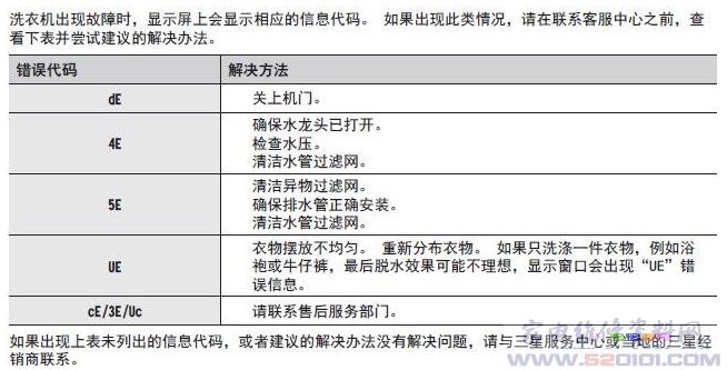

洗衣机故障代码
三星WF0802Y8W洗衣机故障代码
2015-11-06
作者:中华维修整理
1052
以上故障代码适合三星WF0802Y8W洗衣机
