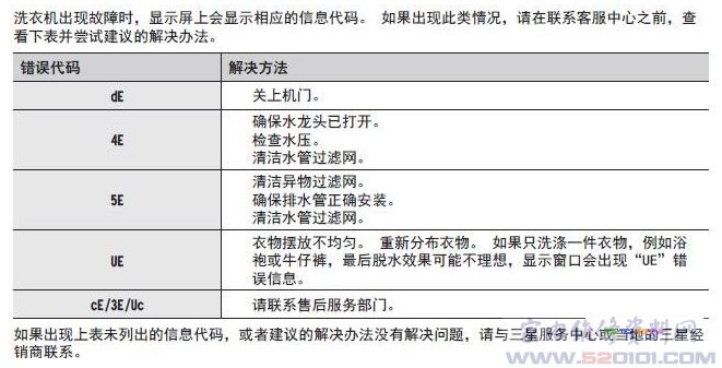

三星WF0804W8V洗衣机故障代码
2015-10-27
作者:中华维修整理
1112
以上故障代码适合三星WF0804W8V洗衣机
