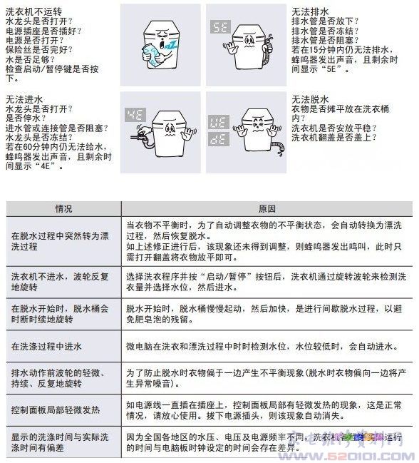

洗衣机故障代码
三星XQB55-J85洗衣机故障代码
2015-01-12
作者:中华维修整理
972
以上故障代码适合三星XQB55-J85洗衣机
