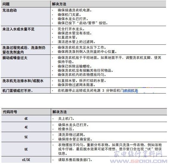

洗衣机故障代码
三星WF8702HPG洗衣机故障代码
2015-01-26
作者:中华维修整理
765
以上故障代码适合三星WF8702HPG洗衣机
