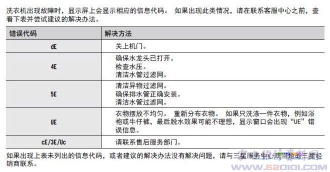

三星WF1124XAU洗衣机故障代码
2015-10-16
作者:中华维修整理
2089
以上故障代码适合三星WF1124XAU洗衣机
