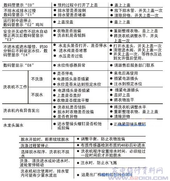

洗衣机故障代码
海尔XQB70-0566洗衣机故障代码表
2014-10-09
作者:未知
1197
以上故障代码适合海尔XQB70-0566洗衣机
