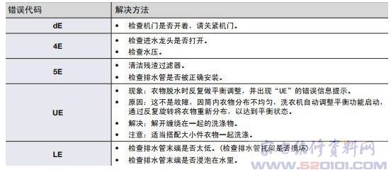

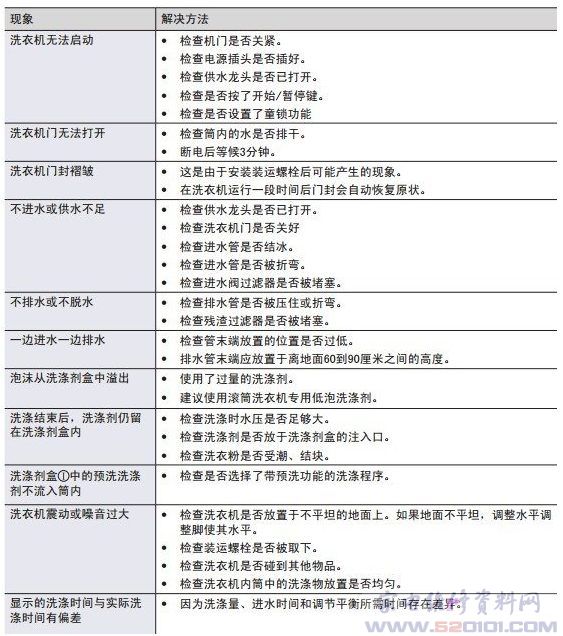

洗衣机故障代码
三星WF8752NAW洗衣机故障代码表
2014-11-30
作者:中华维修整理
933
以上故障代码适合三星WF8752NAW洗衣机
三星WF8752NA(S/W)洗衣机故障代码表
