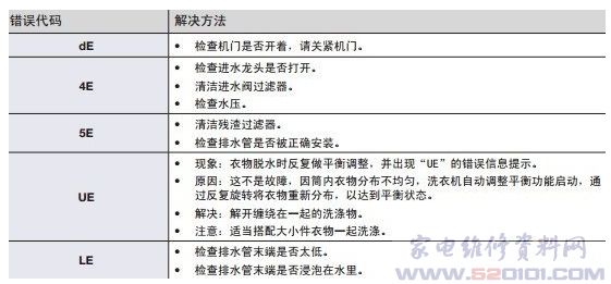

三星XQG70-0704RQQ洗衣机故障代码
