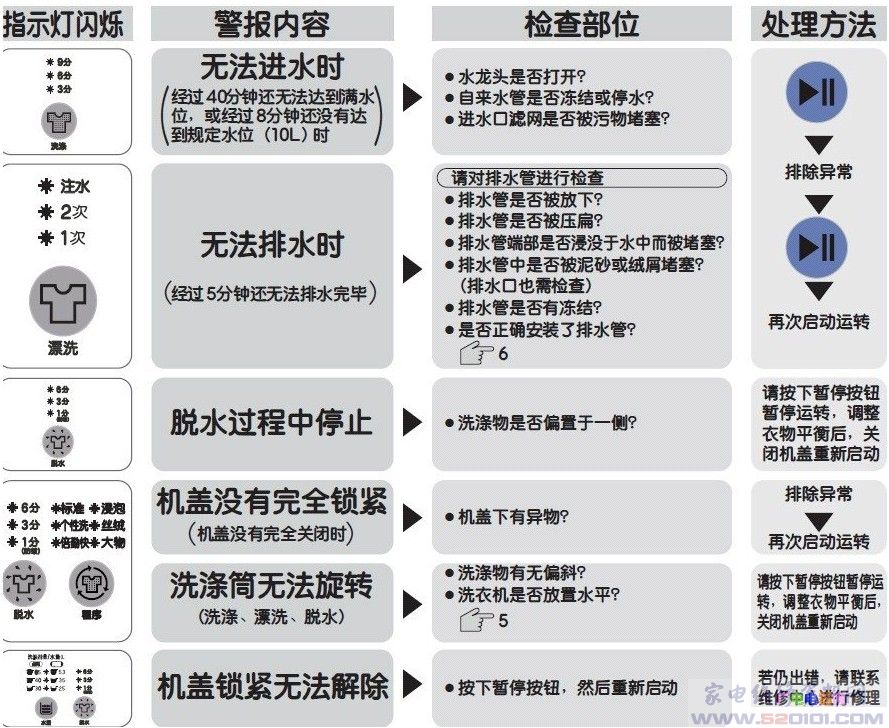

洗衣机故障代码
日立XQB65-KX洗衣机故障代码
2015-02-10
作者:中华维修整理
1234
以上故障代码适合日立XQB65-KX洗衣机
