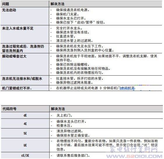

洗衣机故障代码
三星WF8802CPW洗衣机故障代码
2015-08-12
作者:中华维修整理
1077
以上故障代码适合三星WF8802CPW洗衣机
