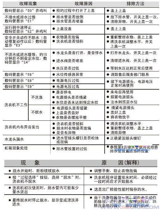

海尔XQS50-28保健型洗衣机故障代码表
2014-08-28作者:未知974评论
  • 海尔XQS70-98洗衣机故障代码表
  • 海尔XQS52-78洗衣机故障代码表
  • 海尔XQS50-28洗衣机故障代码表
  • 海尔XQS45-888洗衣机故障代码表
  • 海尔XQS50-888洗衣机故障代码表
  • 海尔XQS50-28保健型洗衣机故障代码表
