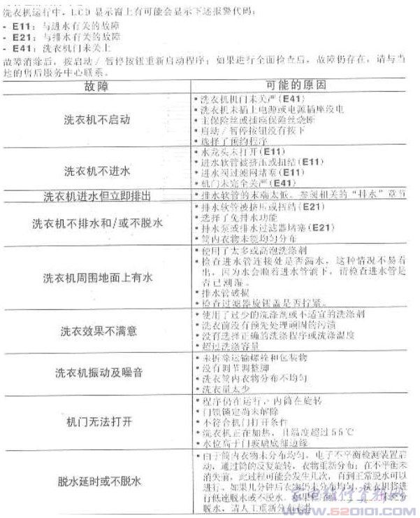

伊莱克斯EW-1288W洗衣机故障代码
