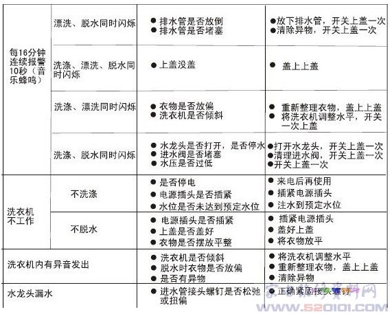

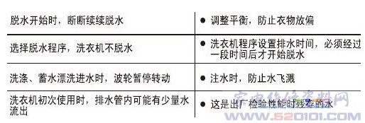

海尔XQSM33-0511洗衣机故障代码表
2014-10-23作者:未知945评论
  • 海尔XQSM33-0511A洗衣机故障代码表
