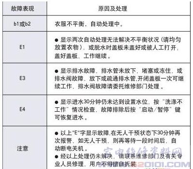

洗衣机故障代码
惠而浦WI6585TS洗衣机故障代码
2016-04-07
作者:中华维修整理
996
以上故障代码适合惠而浦WI6585TS洗衣机
