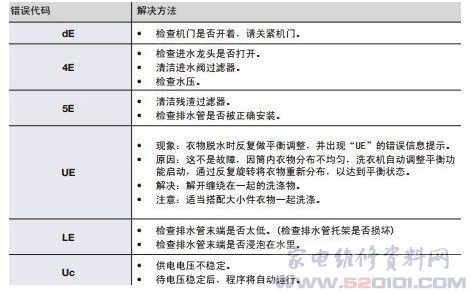

三星WF0702WKQ(XQG70-0702WKQ)洗衣机故障代码
2015-01-18
作者:中华维修整理
1018
以上故障代码适合三星WF0702WKQ洗衣机
