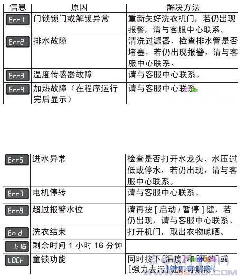

洗衣机故障代码
海尔XQG50-810FM洗衣机故障代码
2014-07-23
作者:中华维修
5010
以上故障代码适合海尔XQG50-810FM洗衣机
