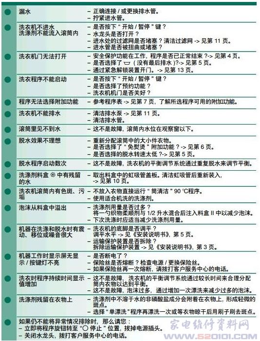

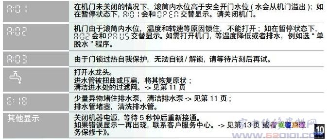

洗衣机故障代码
西门子XQG56-10M360(WS10M360TI)洗衣机故障代码
2015-12-21
作者:中华维修整理
1732
以上故障代码适合西门子XQG56-10M360(WS10M360TI)洗衣机
