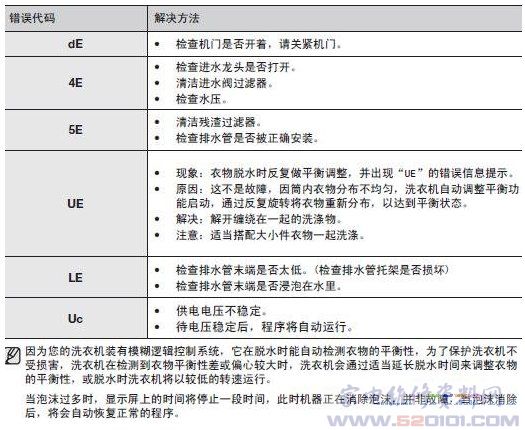

洗衣机故障代码
三星WD0804Y8(XQG80-0804Y8)V洗衣机故障代码
2015-11-17
作者:中华维修整理
1122
以上故障代码适合三星WD0804Y8(XQG80-0804Y8)V洗衣机
