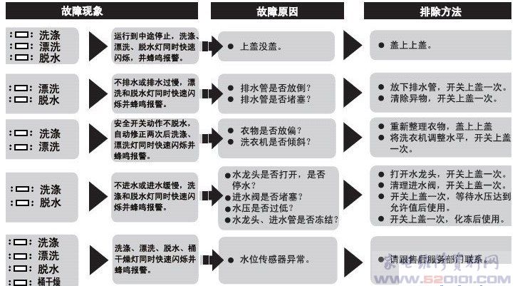

海尔XQB45-62FG洗衣机故障代码表
2014-07-15作者:未知1415评论
  • 海尔XQB45-62F1洗衣机故障代码表
  • 海尔XQB45-62F2洗衣机故障代码表
  • 海尔XQB45-62F洗衣机故障代码表
  • 海尔XQG45-20洗衣机故障代码表
  • 海尔XQB50-20HF洗衣机故障代码表
  • 海尔XQB50-20AJZ洗衣机故障代码表
