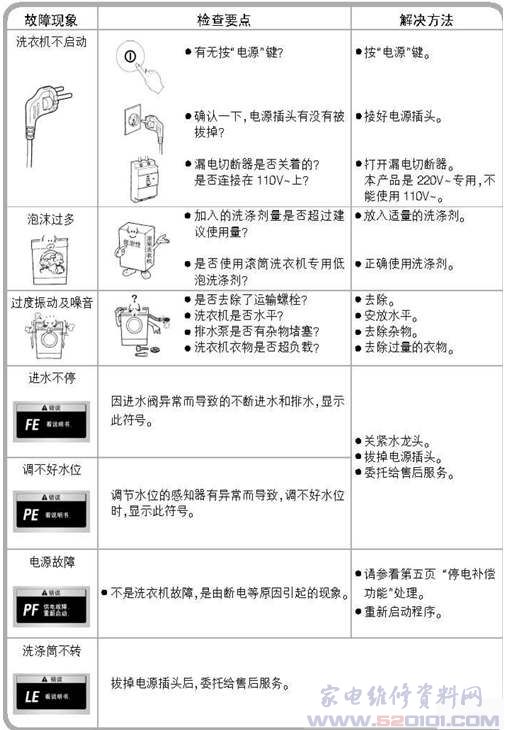

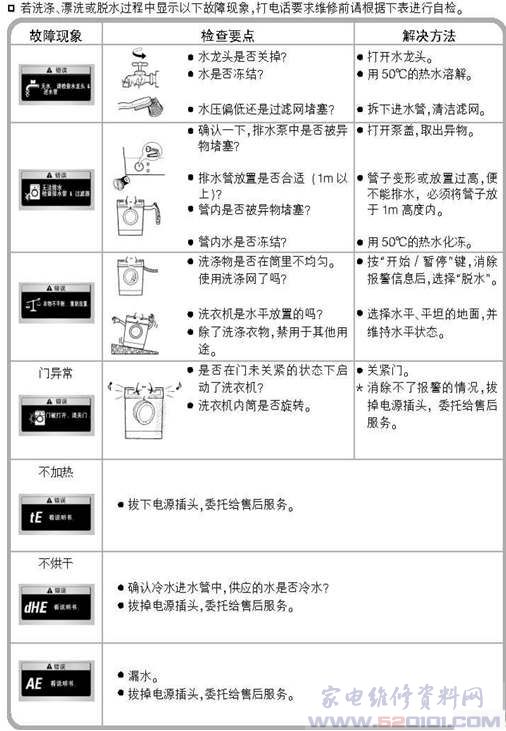

洗衣机故障代码
LG WD-A12207D洗衣机故障代码
2014-04-24
作者:Voyager整理
975
以上故障代码适合LG WD-A12207D洗衣机
