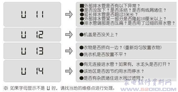

洗衣机故障代码
松下XQB65-X601U洗衣机故障代码
2015-06-23
作者:中华维修整理
1761
以上故障代码适合松下XQB65-X601U洗衣机
