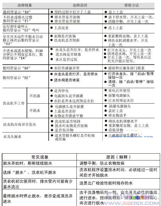

洗衣机故障代码
海尔XQB50-7288A洗衣机故障代码表
2014-09-10
作者:未知
1206
以上故障代码适合海尔XQB50-7288A洗衣机
