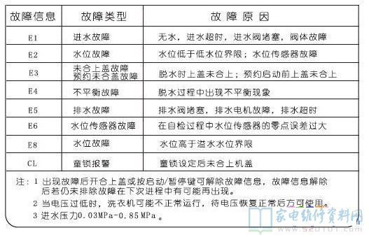

洗衣机故障代码
TCL XQB60-357AS洗衣机故障代码
2017-08-24
作者:voyager整理
1319
以上故障代码适合TCL XQB60-357AS洗衣机
