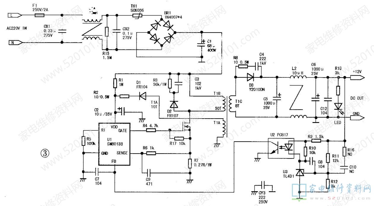

1.电源电路原理分析

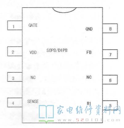

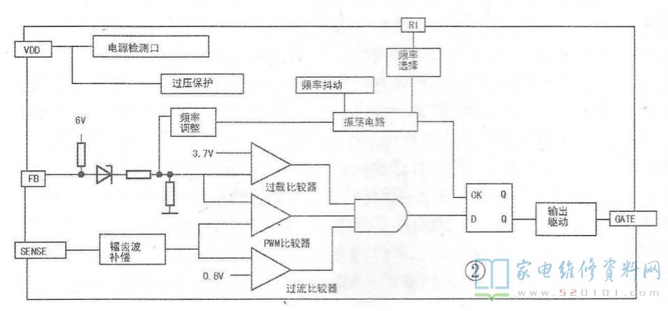

SM8013B内部原理框图如图2所示,电路如图3所示,AC220V的市电通过F1保险管,经由CX1、L1A抗干扰电路滤除电磁干扰,经过负温度系数的热敏电阻HT1限流,再经4个1N4007 BR1组成的桥式电路整流.C1滤波,电阻R1降压后加到SM8013B的供电端第②脚,为SM8013提供启动电压,电路启动后变压器的副绕组①-②经D1整流,C2滤波为SM8013B提供正常工作电压;同时经过内部的电源检测电路及过压保护电路确认是否过压,过压保护是否应该启动。由SM8013B的①脚输出端输出正向驱动电流驱动开关管Q1,电阻R4是限流电阻,防止注人Q1正向栅极电流超出控制器所允许的输出电流。Q1导通截止的频率,直接影响到输出电压的高低。R7为电流取样电阻,该电阻两端的压降经过R6加载到SM8013的电流取样SENSE第4脚,不仅可实现脉冲限流,还可限制输出功率。
变压器输出的电压经过D3整流,C5滤波及R11 R12分压取样,为精密并联稳压器U3(TL431 )提供参考电压,并通过光电隔离方式反馈到SM8013B的第⑦脚误差放大器输人端,以调节控制输出方波占空比来稳定输出电压。R5接在基准振荡频率设置脚RI第⑤脚,通过调节连接在RI和GND之间的R5电阻来改变PWM频率。
该电源电路主要是以SM8013B为主控制芯片,它是一个高性能的电流型PWM控制芯片,通过驱动外部高压MOSFET管,组成大功率的开关电源。它有很小的启动电流和工作电流,保证较低的待机功耗和很高的工作效率。通过调整外围器件,改变PWM工作频率,使之满足各种客户的需要。空载或者轻载的情况下,芯片会降低PWM工作频率(>22kHz),从而进一步降低开关损耗。
SM8013B还拥有性能优异的过电流保护(OCP)、过载保护(OLP)、芯片VDD过压钳位和欠压锁定功能(UVLO)。同时芯片驱动输出最大电压保持在18V,保证外部高压MOSFET管安全可靠地工作。内部抖频功能,保证电源系统有很好的EMI性能。

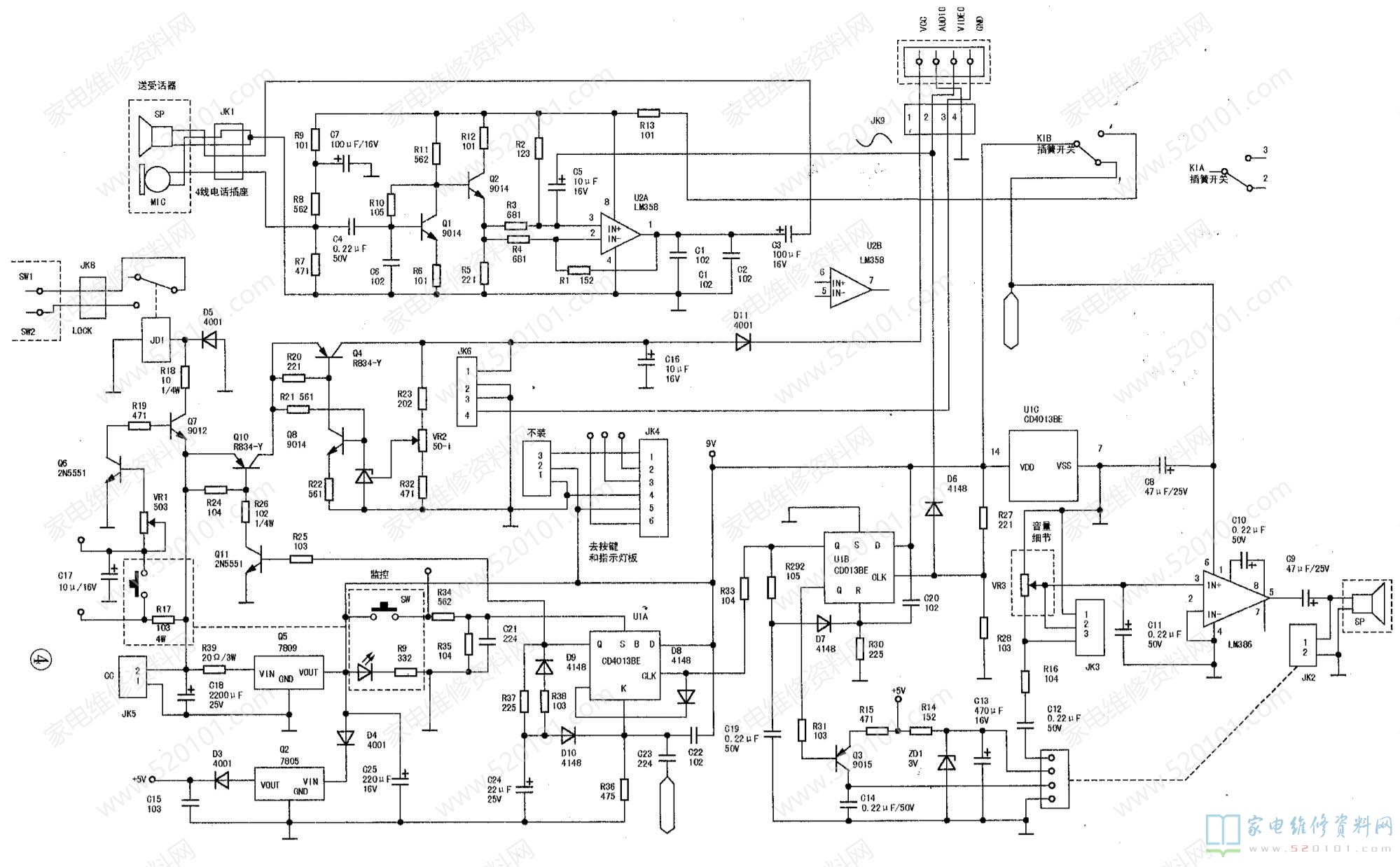

2.室内机的工作原理(如图4所示)
(1)CD4013BE的工作原理
CD4013BE由两个相同的、相互独立的数据型触发器构成。每个触发器有独立的数据、置位、复位、时钟输入和Q及Q非输出。此器件可用作移位寄存器,且通过将Q输出连接到数据输人,可用作计数器和触发器。在时钟上升沿触发时,加在D输人端的逻辑电平传送到Q输出端。置位和复位与时钟无关,而分别由置位或复位线上的高电平完成。
(2)室外机叫门工作过程
SW-PB轻触开关一端接负极 ,当室外机有人按下叫门键sw-PB时,SW-PB一按一放,触发线上就会产生一个由9V高电平拉低到0V的脉冲,瞬间经过室内机D6拉低CD4013BE的第11脚电平,再经过D触发器内部的翻转,使CD4013BE的第13脚输出高电平,经过R33送给CD4013BE第3脚,经过D触发器内部的翻转,使CD4013BE的第①脚输出高电平,至此室外机叫广]过程完成。
(3)室内机启动过程
1)当室外机有人按下叫门键后,CD4013BE的第11脚由9V高电平变为0V再跳回V形成一个脉冲信号,此时cD4013BE的第12脚也由于CD4013BE的第11脚的变化,也输出一个脉冲信号,瞬间拉低Q3的基极电平,使Q3导通,令音乐IC第②脚得到一个触发信号,音乐IC发出“叮咚-叮咚”的叫门声。
2)在室内机发出叫门声的同时,CD4013BE的第①脚也由低电平转变为高电平,经R25使Q11导通,Q11导通的同时也拉低了Q10基极的电压,使Q10导通;令从电源适配器来的电压得以通过Q10来到Q4的发射极;Q8因R21的供电而导通,同时拉低Q4的基极电压,令Q4的发射极和集电极导通,从集电极输出电源适配器送来的电压;Q4输出的电压经过R23、VR2、R32分压取样,为精密并联稳压器TL431提供参考电压,并通过Q8直接反馈到Q4的基极,调节Q4的导通频率,控制输出方波占空比来达到稳定输出电压的目的。稳定后的电压一. 路经D411送到室外机,给室外机的主板以及摄像头供电;另一路直接供给室内机的显示模组,使显示模组工作。
(4)通话对讲过程
电源适配器送来的电压一路供给模组及室外机,另一路通过7809稳压输出分为两路供电,一路再通过78L05稳压输出供给音乐IC及其周边;另一路直接供给CD4013BE和通话电路。
室内机部分工作原理如下:7809稳压后的9V电压经过K1B转切,经R13给通话部分供电。电压经R9、R8、R7限流分压后给咪头供电,咪头拾取到的音频信号经过C4耦和再到Q1和Q2两级放大,经R3、C5音频线传输到室外机,同时室外机传来的音频信号经C5 R3送到LM358的第③脚,经内部放大后经C3驱动扬声器发出声音。Q1和Q2两级放大音频信号一路经R3、C5送到室外机,另一路经R4到LM358的第②脚,作为负反馈信号抑制LM358,防止室内机本身MIC信号进入第③脚的放大,以防止产生回输。另一方面,室外机传来的音频信号,从LM358第③脚输人,经LM358放大后从LM358第①脚输出,经C3后驱动喇叭发出声音;另一路经R1反馈到LM358的第②脚,以保持驱动扬声器的音频信号稳定。
(5)开锁过程
按下开锁键sw轻触开关,电源通过R17给C17充电的同时,经过RV1给Q6基极供电,Q6导通拉低Q7的基极电压,使Q7的发射极与集电极导通,电压通过Q7的发射极与集电极给继电器JD线圈.上电,继电器闭合,从而达到开锁的目的。调节RV1的阻值,可以改变.C17的放电时间,从而达到延长开锁时间的目的。
(6)图像传输
图像是从室外机的摄像头经过光电转换,以及IC内部对图像信号的处理,最后输出视频信号,经过视频传输线直接传送到室内机的显示模组上,由显示模组把图像还原出来。

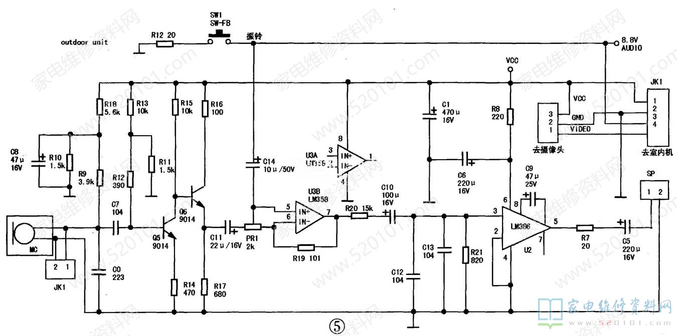

3.室外机的工作原理分析
相对于室内机,室外机显得简单得多。当按下室外机叫门键SW-PB后,经过触发线为CD4013BE的第①脚送去一个脉冲信号,从而使室内机从待机状态转变为开机状态,并为室外机提供工作电源vCC,其触发工作过程详见室内机的工作原理分析(2)、(3)。
室外机原理图如图5所示,VCC经室外机R18、R9、R10分压后给咪头供电,咪头拾取到的音频信号经过C7耦合再到Q5和Q6两级放大,经C11、PR1和电容C14耦合,把音频信号通过音频线传输到室内机,同时室内机传来的音频信号经电容C14 PR1送到LM358的第⑥脚,经内部放大后,经R20、C10输送到LM386的第③脚进行放大最后从LM386的第⑤脚输出经R7、C5驱动扬声器发出声音。

4.室内机室外机能工作,但室内机叫门不响铃声
故障现象:按室外机叫门键,室内室外机通话正常,图像正常,但按室外机叫门键,室内机没有叫门铃音输出。
分析原因:室外机叫门键正常,室内室外机通话正常,图像正常,说明故障与室内机室外机连线以及室外机无关,重点应检查室内机的铃音电路部分。
经查,室外机叫门瞬间,CD4013BE第12脚有电平输出,且Q3工作正常,DZ1工作正常,怀疑是叮咚IC工作不正常,即用示波器测叮咚IC①脚,发现叮咚IC①脚波形输出正常,随后用探头触击放大器LM386的第③脚,发现喇叭有电流声发出,用探头触击R16的两端,发现喇叭仍然有电流声发出,最后确认问题出现在电容C12上,把C12拆下测量无容量,阻值无穷大,正明C12已开路,用同规格新的电容换上,按下室外机叫门键,室内机发出“叮咚-叮咚”的叫门铃声,故障排除。
5.室内机不能自动关机
故障现象:室内室外机工作正常,通话正常、图像正常,室内机开机后不能自动关机。
分析原因:室内机开机后不能自动关机,间题出现在自动关机电路上。
自动关机电路由R37 、 C24 、D10、R36组成,开机后CD4013BE第①脚有约9V的电压经过R37给C24充电,再经过D10供到CD4013BE第④脚上,当CD4013BE第④脚电压升到约3.5V左右时,促使D触发器复位,CD4013BE第①脚变为低电平,从而达到自动关机的效果。
开机后经测量R37、D10、C24的公共端有电压,且在逐步升高,但始终无法自动关机,误认为是CD4013BE损坏,直接在CD4013BE第④脚加上高电平试验时,第④脚加上高电平后能立即关机,证明CD4013BE并没有损坏;但CD4013BE第④脚电压始终在2.5V左右,升不到3.5V,随后分别检查R37 、 R36的阻值,未见异常,又检查D10,其正反向的阻值正常,最后判定问题出在电容C24上,把C24拆下测量发现漏电严重,换上新的同规格参数的电容后故障排除。
