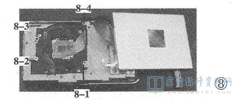

如图8所示,拧下固定钉8-1、8-2、8-3、8-4,这些钉是将镜头组件和闪光灯组件固定在金属架上的。
