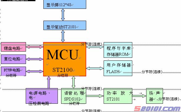

一 BA739 的原理分析
该机型采用的是 ST2100 方案的 MCU,外围电路衔接简单,耗电低和易维修,ST2100 方案应用在 BA717、BA727、BA737、BA739 机型,工作原理基本一样,其中在 BA717 和 BA739 采用的 MCU 增加了
IO 口,同时也增加了发音功能。下面我们主要介绍各个单元电路的工作原理。
1、方框图组成:
一 单元电路分析

BA739 整机方框图

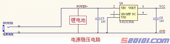

在电子词典电路可中 CPU 通常采用 3V 或 3.3V 供电,而本机采用锂电池(3.7V/260MAh)供电电 压远远高于 3V,这样就不能满足 CPU 的供电要求,于是我们采用了稳压电路,将锂电池供给的电压 稳定到 3V 左右,不受负载和供电的影响而波动太大。[Page]
U4 为稳压 IC,其内部相当于一个三端稳压电路,第②脚为电源输入脚,第①脚为地线, 第⑤ 脚为开关脚,第④脚为空脚,第③脚为电源输出脚。电路如下图:电源电压或锂离子电池电压经电
容 C5 虑波后加到送到 U4 的②脚,从③脚输出一个稳定的 3V 电压经电容 C6 虑波后给后级供电。

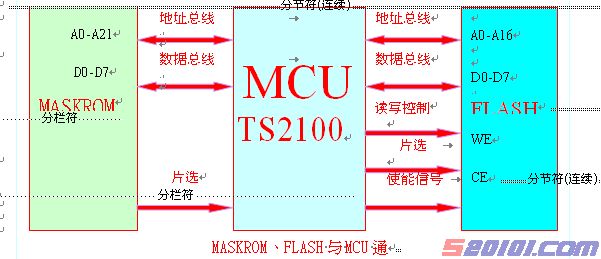

在电子词典里 FLASH 用来存储下载资料、名片、记事本等。而 MASKROM 主要用来存放程序与字 库等资料。与 MCU 通讯与下图:

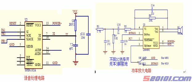

发音电路是由 U2 SPDS102A、U3 LM4892 与扬声器等组成,U2 是一个 D/A 转换控制电路,LM4892 在电路中主要起到功率放作用电路如下图。[Page]
在词典中语音信息存储在存储器中,存储的是数字信号,CPU 处理后不能直接还原成声音,在 电路上首先要做的是将数字语音转换成模拟语音,再用功率放大器将信号放大,推动扬声器还原成 声音。我们把实现数字语音转换成模拟语音的电路称为 D/A 转换器,简写为 DAC(系 Digital-Analog Converter 的缩写)。
①、 SPDS102A-E 主要功能脚的作用:SPDS102A-E 的 1、4、6 脚是 MCU 输出的到 102A 的发音输入 脚,第 2 脚是复位脚,复位是和复位开关相连,当操作复位键时,就可以把 D/A 转换器内的残留数 据和残留程序进行复位,以免影响下次使用的效果。第 7 脚是外接 RC 振荡电路,由振荡电路提供
102A 数据转换的时钟,改变 RC 就可以改变发音的快慢。第 14 脚是 D/A 转换音频信号输出端,输出 后进入后机功放进行放大。第 5、11、16 脚都是接地脚,而 11 脚是数字接地端,影响不大,所以 两种地线没有分开;
②、发音工作原理:在词典目录下进入词典界面输入想要查找的单词后,MCU 到 MASKROM 中调 出语音数据如果此单词有语音数据则调出的语音数据暂时的存放在 CPU 的暂存器 RAM 里,并有音标 显示,若此时当按下发音键时,CPU 将从暂存器里调出数据输入到 U2 SPDS102A 进行 D/A 转换,同
时 CPU(41)PC7 脚输出一个低电平控制 U3 LM4892 功放的第(1)脚,使功放电路处于发音状态。 转换后的音频信号由于 SPDS102A(14)、(12)脚输出至 U3 LM4892 的(4)脚输入,经内部功率放 大,由 U3 的第(5)、(8)脚输出推动扬声器还原出声音。
③、发音电路信号流程:当按下发音键,CPU 从 MASKROM 里将此单词数据调出,送到 SPDS102A 进行 D/A 转换,转换后的模拟信号从 SPDS102A 的 14、12 脚输出;14 脚输出信号经过电阻 R43、R4、
C9 组成的滤波网络进行滤波,然后由电容 C10 耦合、R5 衰减送到 U3 LM4892 的 4 脚;经内部功率 放大后由 5、8 脚输出,送到扬声器还原出声音。

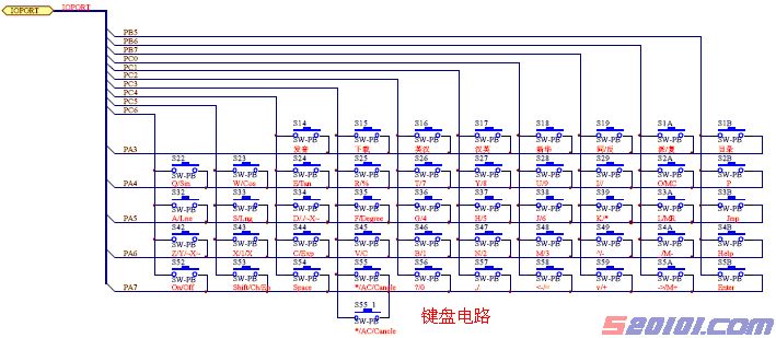

1.7、键盘电路:键盘接口采用行列扫描方式。输入口为 PA…PA7;输出口为 PB5…PB7 和 PC0…PC6。 电路如下图:其中输入口为内部上拉,外部 PCB 电阻无须焊接。工作原理:平时键盘输出口都输出 低电平,当有任意键按下时,键盘输入口产生中断信号。首先,我们读取输入口对应积存器,确定 被按下的键处在那一行;然后针对该行的每一列做一次单独扫描(即对该列对应输出位输出低电平, 其余输出高电平),确定被按下的键所处的列即可。

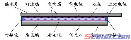

LCD 主要由上下偏光片、反光片、玻璃基板、液晶材料和 ITO 电极等组成。
图中所表示的是最常用的 TN(扭转式向列场效应型)液晶显示器的简易构造图,它包括了垂 直方向与水平方向的偏光片、具有细纹沟槽的定向层、液晶材料以及带 ITO 导电层的玻璃基板。 在 不加电场的情况下,入射光经过偏光片后通过液晶层,偏振光被分子扭转排列的液晶层旋转 90 度, 离开液晶层时,其偏光方向恰与另一偏光片的方向一致,因此光线能顺利通过,整个电极面呈光亮 无显示。 当加入电场的情况时,每个液晶分子的光轴转向与电场方向一致,液晶层因此失去了旋 光的能力,结果来自入射偏光片的偏光,其偏光方向与另一偏光片的偏光方向成垂直的关系,则光 线无法通过,电极面因此呈现黑暗的状态,就是我们能看到的有显示的状态。 这样所得到光暗对 比的现象,叫做扭转式向列场效应,简称 TNFE(Twisted Nematic Field Effect)。在电子产品中 所用的液晶显示器,几乎都是利用扭转式向列场效应原理所制成

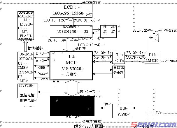

整机方框图和电路组成介绍
该机型采用 37020 方案的 MCU,采用 37020 方案后步步高的词典用上升了一个台阶 MS37020 集成了一个八位的基于 65C02 内核的微处理器和电子词典应用所需较全面的接口电路及功能处理电 路,这些电路包括:SRAM、扩展存贮器接口、PWM&DAC 语言处理电路、LCD 驱动控制、通用异步通 讯接口(UART)、键盘扫描电路、实时时钟与低电检测电路等。同时在学习资料上增加了专业词典、 下载课本、背诵词库等等!最主要的是对于下载的要求是越来越高。采用该方案的机型 A100、BA3980、 BA4980、BA3288、BA3289、BA3680、BA4680、BA4988、BA5980、BA5988、BA6980。大家从这些机型 当中应该清楚的知道 37020 方案掌握维修词典重要性
1、方框图
2、各方框图的介绍
2.1、电源电路
朗文 4980 方框图
本机采用 1 节 7 号电池供电,电池电压经过 U10、Q2、L1、D1 组成的升压电路升压,输出稳定 的 3V 电压,经过电容滤波后给整机供电。

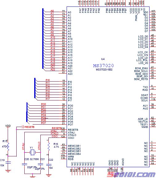

3.1、MS37020 电路原理
朗文 4980 在硬件上主要配置为:MCU MS37020,LCD 驱动使用 EPSON 公司的 SID17402+SID17E01
或 ST 公司的 ST8008+ST8009 存贮器使用 16MB MASKROM +1MB FLASH。
观察 3.1.3 电路图,MS37020 为 4980 的控制核心,我们从其左上角,逆时针看起,A0~A23 是 地址线,与外部存贮器连接,用来确定需使用程序和数据的具体位置,可以看到 A23 未连接,为什 么不连接呢?因为我们的地址空间用到 A22 时已经够用了,那么 A0~A22 有多大空间?我们知道数 字电路中每个信号只有“0”或“1”两种状态,A0~A22 共 23 条线,那么,它的空间为 2²³=8388608。[Page]
PI0-PI7 和 PO0-PO7 构成了键盘扫描的输入和输出口,左上角接至 VCC 的 R3-R10 是键盘输入口 的上拉电阻,这里加上拉电阻的目的有两个:一个是根据 MS37020 内部电路需要,增加逻辑的可靠 性;另一个目的是提高此端口的抗静电能力。实际应用中这八个电阻值已调整为 10K。
在这张电路图的左下角有 3 组电路,R15 和 C19 构成 RC 延时电路与 MCU RESET 端连接,提供上 电复位信号。Y1、C20、C21 作为实时时钟的外围振荡元件,C20、C21 稳频电容,微调 C20、C21 可 影响时间功能中的时钟快慢,增大 C20、C21 可将时间调慢,减小 C20、C21 可将时间调快。R16 和
C22 是 MCU 内部锁相环振荡器外接的 RC 振荡器,调整它们可以微调 MCU 的指令时序。由于 MCU 与不 同厂家外部 MASKROM 之间的时序配合问题,有时使用某些厂家的 MASKROM 时会出现死机、不能初始 化的故障,出厂的机器会根据需要对此电阻有所调整。
左边最后几个引脚 MEMCSB1-4,WEB,OEB(RDB)是对外部存贮器进行选择及读写控制用的信号。 最下边与右下角标注“NC”的引脚表示空脚,无任何功能。另一些引脚 NMIB,TEST1,TESTCK,ADR_LD, SCLK,BDM_RSTB,BDM_SD1,BDM_SDO,BDM_SCLK,BDM_EMU,LCD_VO 在本机上无需使用,一般悬空 或根据需要上拉电源、下拉接地或与其它引脚短接在一起。
AU1,AU2 连接至蜂鸣器(BUZZ1)两端,提供蜂鸣器发声所需的声音信号。TXD、RXD 连接通讯 实现下载、上传功能。LCD_CK,LCD_ON,LCD_LD,LCD_POL 连接至 LCD 驱动 IC,实现 LCD 的显示控 制功能,LCD_DO-D4 为显示数据信号,连接至 LCD 驱动 IC 的数据信号端口。DO-7 是八位数据总线, 与外部存贮器的数据总线相连。PBO-7 用作语言信号处理的控制信号,PAO-7 用于输出语言信号的 数据。
低电检测端口 VIN 通过 R17 与电池正极 VBAT 连接,用于监测电池电压是否低于报警电压。
