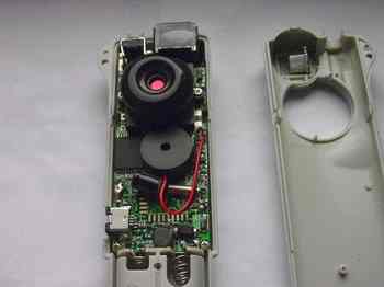

上图就是此相机的外形图,很简单,正面只可见一个镜头和一个小取景器。整机只有两个按钮,用组合方式实现多种功能。机器拿在手里很小巧,在手持部分还有防滑设计。随机还有一个底座,可以很方便地将像机放在上面当摄像头用。因为这小机器很简单,所以拆开它也费不了什么事,电池盒里有两个螺丝,松开后再拧下手绳附近的一个螺丝就可以把机器打开了。

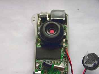

由上图可知,内部也并不复杂,比较显眼的是那只有镀膜的镜头,一只小小的蜂鸣器用双面胶粘在一片IC 上,很像内存条上的芯片,大概就是SDRAM了,由于此种存储器的特性,在取下电池时,存储器里存的照片就会丢失,所以在把照片传到计算机里之前,一定不能取出电池,否则将导致照片丢失,这是此相机的一个不足之种,但是对如此简单的入门级相机,又不能要求太高了,呵呵。在电池盒附近有一个绕着线圈的磁芯,看样子应该是一个电感,只是不知道它的做用是什么。一只很小的USB插座在电路板左侧,板子上还有几个小元件,看样子是手工焊接上去的。拆开后就可以清楚的看到,那个光学取景器其实就是由两片透镜组成。

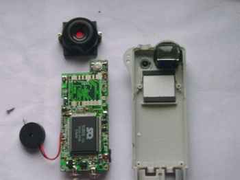

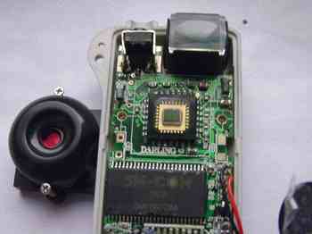

镜头左右两侧各有一个螺丝,松开后就可以将镜头取下,并可清楚地看到里面的结构,上图就是拆开后的样子,中间方形的部分是cmos摄像头芯片,没想到cmos技术发展的这么快,一个摄像头只用一个芯片就搞定了,中间的取像部分,比黄豆还要小一些。整个芯片看起来很精致,芯片采用表面安装技术焊接在线路板上,此部分的焊点很精细,芯片本身也需要这些焊点固定在线路板上。由上图也可以清楚的看到上面的拍摄开关和光学取景器部分。

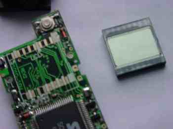

把线路板翻过来可见一多脚芯片,应该就是控制部分和usb接口等集成芯片,从该芯片上有多条引线引到LCD上,它们之间通过两条导电橡胶连接。板上还有模式开关和几只小元件,原来一个数码像机竟可如此简单,这都要归功于中间这只多功能芯片,它几乎集成了该相机所有功能。可以这么说:控制芯片+外部存储器+CCD摄像头+接口电路=数码像机
站长在拆解此像机时还遇到一件趣事:第一次将像机装回后,通电,发现后面的LCD显示不正常,以为没有固定好导电像胶条,重固定了一下显示还是不正常,最后把LCD调转了180度才解决了问题,原来是装的了,没想到它还能显示东西。

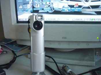

最后谈一下对此像机的印象,当然,它不能和专业级的DC比,但小巧的机身、16M的存储体和自拍、自动关机等功能却很实用,可以作为简单的入门级像机使用,而其摄像头功能也很实用,站长用此机和朋友用NetMeeting进行可视聊天,在光照充足时对方反映效果很不错(好像在摄像头模式比相机模式要清楚一些,只是感觉,没有依据)。随机除像机、usb线等还有中英文两种语言的说明书和驱动光盘,光盘上还赠送有photo Express(我形我素)、Videostudio(会声会影)、Cool360(全景制作)、Photo Explorer(相片王)软件,还有这些软件的简单操作说明,可大大方便使用者。
