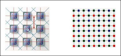

CCD传感器又叫电荷耦合器,它是一种特殊的半导体材料,由大量独立的感光二极管组成,一般按照矩阵形式排列,相当于传统相机的胶卷。
目前,CCD的种类有很多,其中面阵型CCD是主要应用在数码相机中。它是由许多单个感光二极管组成的阵列,整体呈正方形,然后像砌砖一样将这些感光二极管砌成阵列来组成可以输出一定解析度图像的CCD传感器。

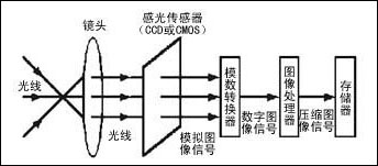

它的成像原理是使用感光二极管将光线转换为电荷,当拍摄者对焦完毕按下快门的时候,光线通过打开的快门(目前消费级数码相机基本都是采用电子快门)透过马赛克色块射入在CCD图像传感器上,感光二极管在接受光子的撞击后释放电子,所产生电子的数目与该感光二极管感应到的光成正比。当本次曝光结束之后,每个感光二极管上含有不同数量的电子,而我们在显示器上面看到的数码图像就是通过电子数量的多与少来进行表示和储存,然后控制电路从CCD中读取图像,进行红R、绿G和蓝B三原色合成,并且放大和将其数字化,这些数字信号被存入数码相机的缓存内,最后写入相机的移动存储介质完成数码相片的拍摄。(由于CCD技术发展很快,此成像原理只适用目前大部分消费级数码相机,像索尼4color super HAD CCD等产品的原理都不相同)

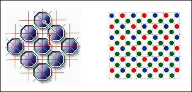

SuperCCD是富士独创的一项CCD技术,至今已经发展到了第五代的SuperCCD。这项CCD技术与前面介绍的普通型CCD最大的不同在于,它改变了矩阵CCD四个原色点合成一个象素点的原理,八边形几何构造和间断排列,使蜂窝状的感光单元能更好的利用了CCD表面空间,在象素相等的情况下获得了更多的信息量。
应该说,采用SUPER CCD技术的富士相机在画质上的确要比普通CCD的相机好,特别是在色彩方面,表现比较突出。但自从富士推出这项技术开始,实际象素和最大输出象素之间的争论就没有停止,特别是在中端民用产品S602和S7000上面体现的更为突出,S7000的插值输出可产生1230万像素,而它的实际像素只达到600万。
